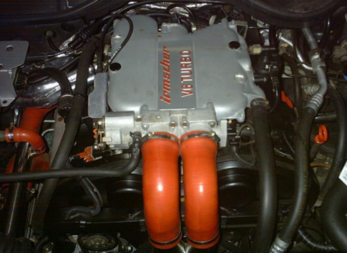

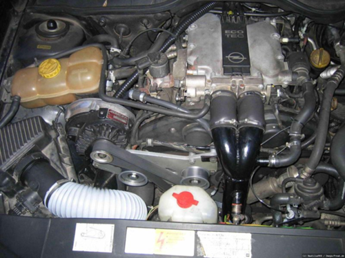

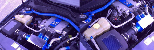

Kann der 2.5 x25xe turbo? Mansel / Steinmetz?
Haibarbeauto
@haibarbeauto schrieb am 6. November 2016 um 19:46:48 Uhr:
Of topic reinhard
Haibarbeauto
Was soll der Können?
Turbolader Einbau Leistungssteigerung
geht alles, siehe Hier .
Alles nur ne Frage des Geldes.
Gruß Wartburg
@Wartburg
Link geht nicht.
Habe aber etwas gefunden. Ziemlich aufwendig.
Aber möglich und Standfest.
Mansel hat etwas, Andere auch bis 258 PS.
Danke
Haiarbeauto
zu Mantzel gehört aber nicht nur eine BOX ,Resonator ,
sondern auch eine Steuergerätanpassung .
unter ca 800 Euronen nicht zu bekommen,wenn überhaupt noch !
