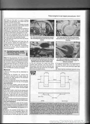

Man braucht zum Wechseln des Nockenwellenrades ein Spezialwerkzeug um die beiden Nockenwellen gegeneinander zu arretieren.
Die nur zur Info
Die nur zur Info
Solong
B
ja das habe ich auch schon gehört also ich mache es in einer werkstatt! die dem vater meiner freundin gehört und werde ihm dann zur hand gehn ich weiß nur nicht hat so ein wekzeug jede werkstatt oder nur speziell volvo? gruß
am 19. Juni 2011 um 13:24
es ist spezialwerkzeug von volvo das wird die werkstatt nicht haben aber wenn ein kulanter volvo händler in eurer nähe ist könnt ihr euch das bestimmt ausleihen
ich kann euch wenn dir mein angebot gefällt auch die montageanleitung dazu gehben
