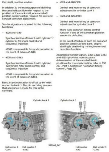

Moin,
hab nen schönen Fehler auf dem NWS Bank 1 G40 beim BFM VFL, Laufleistung 280.000. Alle Sensoren noch Werkszustand, sicher niemals gewechselt (Fahrzeug seit Neuwagen in der Familie). Ist der typische Alignment-Fehler G28/G40. G28 zeigt plausible Werte in VCDS, den MWB für G40 habe ich nicht gefunden.
So wie ich das sehe:
- Wäre es G28 müssten G40 und G168 Bank 2 drin sein
- Kabelbruch ists nicht, dann wärs Kurzschluss nach plus/masse
- Zahnriemen ists nicht, denn wenn gelängt oder übergehüpft müsste die Karre laufen wie ein Sack Nüsse oder gar nicht starten
- MKL ist aus
--> einmal G40 neu. So weit so gut. Sitzt vorne am Ventildeckel der Bank auf der Beifahrerseite. Gibts da nen Trick besser an die äußere Schraube vom Zahnriemenschutz zu kommen? Haben uns letztes mal fast die Pfoten gebrochen. Sonst scheints ja nicht schwer zu sein.
Was meint Ihr dazu? Diagnose passt oder würdet Ihr wo anders suchen?

Ich würde definitiv mit dem Sensor anfangen. Wenn dieser es nicht sein sollte würde ich mir Gedanken machen. Der Motor hat noch eine Kette mit spanner der die 2 Nockenwellen zusammen „antreibt“ vielleicht ist diese gelenkt oder der spanner macht Probleme. Dann wäre der Wert von NWS vielleicht außer Toleranz aber würdest es vielleicht nicht am Motorlauf merken.

Wie lautet denn der Fehler?
G40 zu G28 falsche Zuordnung sagt ja aus das die Steuerzeiten daneben sind.
Block 93 Fenster 3
Phasenlage
- kette lang
- gleitschiene weg gebrochen
- Zahnriemen falsch aufgelegt
Hatte auch mal einen 4e da wo beide Bänke mit -19Grad kw liefen.
Bei -20Grad denkt er der Hallgeber ist defekt weil er das Signal nicht mehr auswerten kann

Fehler ist:
17748 - Nockenwellenposition G40 / Kurbelwellenposition G28 Bank 1
P1340 -001 - falsche Zuordnung.
ZR habe ich vor kurzem erst gesehen, der war tip top (seit 60.000 KM drin).
Themenstarteram 14. Juni 2020 um 12:13
Mwb 93
Bank 1 15 Grad
Bank 2 -10 Grad
Wenn ich FS lösche ist bank 2 sofort wieder da, bank 1 mal ja mal nein. Oft lange leeres Feld
Habs geschafft den fehler wegzulöschen und er ist aktuell auch dauerhaft weg.
Interessant ist dass beim gasgeben in mwb 91 feld 4 weiter um die null dümpelt und in meb 92 auf 20 grad geht. Cam adjustment intake actual.
Kannst damit was anfangen?
Ja Zahnriemen liegt daneben!!!!
Eigentlich sollte die Phasenlage +/- 3 Grad sein
Interessant ist das Bank 1 vor Ot läuft und Bank 2 hinterher.

Fakt ist: deine Steuerzeiten sind total daneben.
Nach einem Zahnriemenwechsel sollten die +/- 3 Grad Phasenlage auf keinen Fall überschritten werden
Somit iss der Motor auch nie ideal gelaufen.
Typischer Pfusch am Bau
