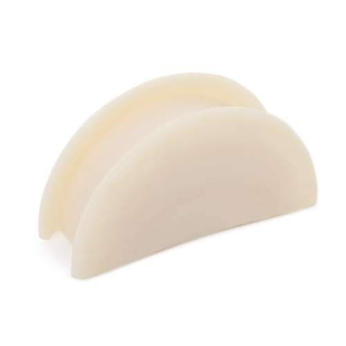

wenn die NWV draussen sind, dichtflächen schön säubern, halbmond ersetzen, und alles hauch dünn mit dichtmasse bestreichen(auch lagerschalen außen). neue NWVdichtung drauf und den neuen NWV wieder reinfriemeln. Wenn er drin ist, drauf achten dass die Markierungen noch an Ort und Stelle sind und anschließend alles wieder in umgekehrter Reihenfolge zusammenbauen. die Schrauben für die Lagerschalen, sowie die des NWV mit 10 NM anziehen ACHTUNG!! keines falls mehr, auch wenn es etwas zu wenig erscheint. ich hab mal den fehler gemacht und wollt mit 15 NM anziehen... tja nach fest kommt nicht mehr viel

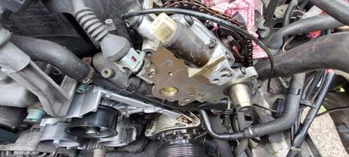

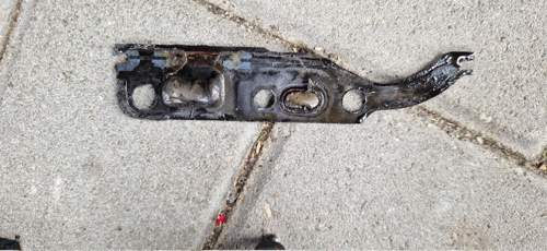

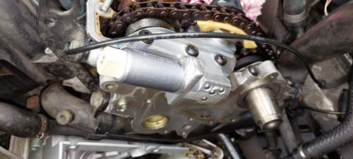

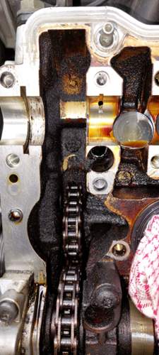

Hallo, ist zwar alt aber meiner fährt noch akzeptabel, allerdings hab ich auch das Öl Problem auf dem krümmer/ Gestank wenn er warm ist; das mit dem Hersteller und der Dichtung hab ich begriffen aber ich finde kein Ersatzteil; wonach muss ich suchen? Ist es Teil vom Deckel Dichtung Kit? (A6 4b c5 2.8 AMX)
Versteller nicht Hersteller…Sorry dicke Finger..
Hi Cicici,
schau auch mal, ob die schwarzen Dichtdeckel noch trocken sind. Die sind auch gerne mal verantwortlich.
MFG - Mathias
