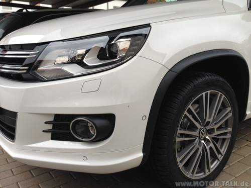

Ich habe letztes Wochenende endlich meinen R-Line abgeholt, aber bereits vorher mir die Nokian WR A3 XL beim Reifenhändler reserviert, da er mir diese wärmstens für unser Auto empfohlen hat. Allerdings benötige ich die Größe 225/55 auf 17 Zoll Felgen (sieht sonst nicht gut aus).
Oh je, meine Winterreifen haben die normale 215/65er*) Größe - sieht nicht gut (im Sinne von einen auf dicke Hose machen) aus, ist aber gerade bei Matsch und Co sicherer, dank höherer Bodenhaftung.
Was habe ich falsch gemacht?
*) Für das eingesparte Geld im Vergleich zu den breiten Latschen habe ich mir aber die Sensoren für Reifenfülldruck wie auch auf den Sommerreifen direkt mitgeordert, noch ein kleiner weiterer Sicherheitsaspekt, aber einer, den keiner sieht...

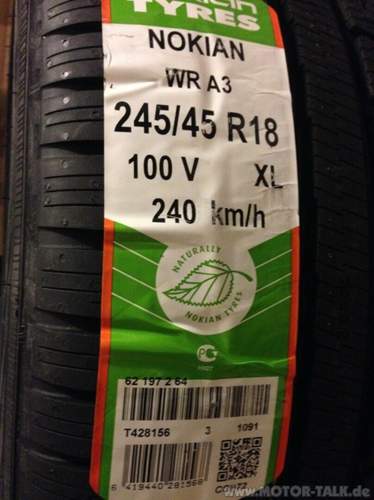

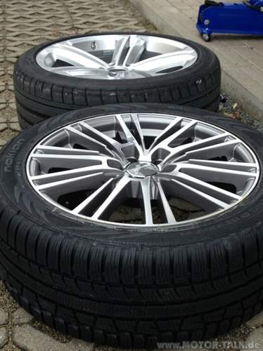

oh oh, da darf ich ja gar nicht sagen, was ich vor zwei Wochen auf den Tiguan aufgezogen habe ...
Nokian WR A3 255/45 R18 ...
