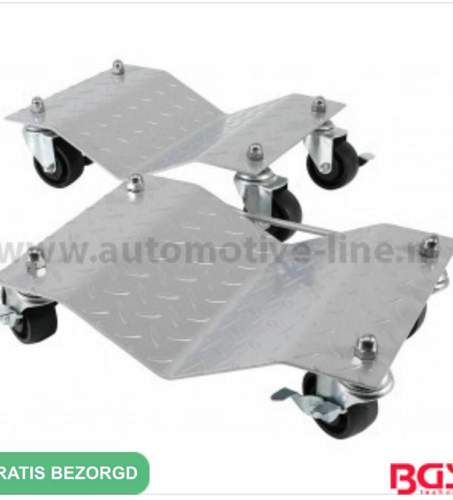

beim Einbau der Batterie bin ich vom Pluspol auf die Masse gekommen dabei vermute ich, dass das Steuergerät kaputt gegangen ist. So nun ist die Batterie wieder ausgebaut und ich möchte den Wagen in die Halle bringen. Das Fahrzeug befindet sich auf P Stellung und sollte nun auf 0 Stellung.

Batterie wieder anschließen und Zündung einschalten und auf N schalten. Solltest du durch deinen "Langschluss" da wirklich was beschädigt haben dann bleibt dir nur übrig dass du das Auto mit einem Kran schleppen tust oder mit so Rangierwagenhebern die man unter die Räder gibt oder den elektronischen Gangschieber links am Getriebe abbaust und die Gänge dort direkt im Getriebe dann verschiebst.

Schaue mal ob die kleine Batterie Saft hat und gehe die Sicherungen, welche neben der Hauptbatterie sind mal durch. Vielleicht hast Glück, das es nur ne Sicherung geballert hat
Andernfalls Mist entweder beide Kardanwellen ausbauen oder vier Dollies nehmen
