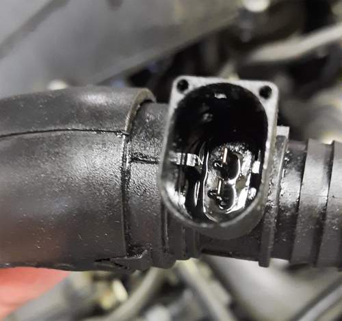

Guten Abend,
danke für die Rückmeldungen.
Unten im Anhang findet ihr einige Bilder von heute. Vielleicht helfen die weiter.
Ich hatte heute am frühen Abend etwas Zeit um der Sache nachzugehen und habe den Schlauch vom AGR vorne runtergenommen und reingesehen. Es scheint geschlossen bleibt es auch im Leerlauf. Sobald etwas Gas gegeben wird, beginnt es sich zu öffnen, je nach Gas mal mehr - mal weniger und schließlich schließt es auch im Leerlauf wieder. Also beweglich ist das Ventil.
Ob es 100 % dicht schließt kann ich so natürlich noch nicht behaupten; den Wasstertest muss ich noch machen, wenn ich es wieder vollständig ausgebaut habe. Ich finde bloß im Moment ums verrecken nicht die größere E-Torx Nuss.
@JoshyJS
Da hast du Recht, es ist kaum sauber zu bekommen. Und schon gar nicht blitzeblank. Abgesehen davon ist es eh schon wieder mit Ruß belegt. Mir war erst mal wichtig, die größten "Brocken" der Verkrustung rauszubekommen und nun weiß ich seit heute auch, dass es sich zumindest bewegt und öffnet und schließt.

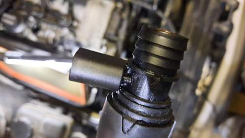

Außerdem bin ich nochmals den Schläuchen und Verbindungen nachgegangen. Und zwar turboseitig. Ich weiß halt jetzt - mangels Erfahrung - nicht, ob ich hier eine neue Baustelle entdeckt habe, oder ob das eventuell auch im Zusammenhang mit dem ursprünglichen Fehler steht.
Der Turbo schaut sauber aus, dreht frei, kein Öl oder Ruß auf der Turbine. Aber im Schlauch zwischen Luftfilterkasten (LMM) und Turbo befindet sich eine Art Abzweigung samt einem zwischengesteckten Sensor. Dieser Sensor nennt sich laut Mercedes zwar nur Rohrleitung (A611 016 06 30), sieht aus wie ein T-Stück Rohrverbinder und hat einen 2pol. Anschluss für den Stecker. Von diesem Sensor geht anschließend ein Schlauchstück rauf zum Ölabscheider. Und nun sehe ich, dass nicht nur alles verölt sondern der Stecker komplett im Öl schwimmt!
Ich habe versucht, das genau nachzuverfolgen und meiner Meinung nach scheint Öl vom Ölabscheider runterzulaufen in diesen Stecker des Sensors.
Also habe ich auch noch den Ölabscheider runtergenommen, bloß weiß ich gar nicht so genau, wonach ich da suchen soll. Die beiden O-Ringe sind auch vorhanden und noch geschmeidig.
Vielleicht ist das auch alles völlig normal und im Rahmen, bei so einem alten CDI. Da fehlt mir die Erfahrung und der Vergleich.
Was meint ihr, kann es sein, dass der Fehler von dem Sensor bzw. dem verölten Stecker kommt? Misst der dann überhaupt noch was (tja, was misst er denn überhaupt genau?), oder gibts da sowieso einen Kurzschluss, wenn beide Pins im Stecker im Öl schwimmen?

Bei einem Kurzschluss fliegt die Sicherung raus, und der Motorlüfter geht auf Volllasst.
Das hatte ich schon hintermir, weil die Leitungsisolierung spröde wurde und beide Kabel sich hinter dem Stecker berührt haben.
Bei mir sind/waren die auch verölt, das Öl kommt vom KGE.
Hast du mal die Ladeluftschläuche auf Risse geprüft, oder den Ladeluftkühler?
AGR selber ist immer verkokt, angesteuert wird der beim OM 611 über Unterdruck, zum testen ob die Mebrane noch intakt ist, Spritze dran an den Unterdruckschlauch und ziehen, dann sollte das Ventil sich bewegen.
Ich tippe eher auf Riss im Ladeluft.
Wenn der Motor noch kalt ist und das Schlauch noch kalt und hart, merkts der Motor noch nicht, sofern der Riss nicht gross ist, erst wenn der Schlauch warm und weich wird, dehnt sich die öffnung so weit, das der Druck voll entweicht.

Update bei mir:
LMM hat nen Wackelkontakt, heute morgen war alles normal. Turbo und MAF zeigten plausible Werte, wobei der Luftdurchsatz manchmal kurz auf 0 ging. Reichte aber nicht für Notlauf.
Sooo.... dann möchte ich hier mal eine Rückmeldung geben.
Es sieht so aus, als ob die Problematik tatsächlich "nur" auf einen defekten Schlauch des Ladeluftsystems zurückzuführen war. Reinschauen, ausleuchten und abtasten, auch mit Teleskopspiegel, war anscheinend nicht genau genug. Erst nachdem ich sämtliche Schläuche demontiert und abgenommen hatte, konnte man den kleinen Riss im Schlauch zum Ladeluftkühler sehen.
Vermutlich war es auch so wie @Benzländer vermutet hatte: solange alles kalt war, ist das noch halbwegs dicht und es tritt kein Fehler auf. Erst nach einigen KM und Wärme gibt der Schlauch wohl nach und die Luft entweicht durch den Riss.
Dann stimmt das Verhältnis der zuerst gemessenen Luft nicht mehr im Vergleich zum eingespritzten Diesel und es qualmt schwarz.
Der Schlauch hat mittlerweile eine andere Nummer bei MB und sieht auch minimal anders aus. Exakt an der betroffenen Stelle, die bei mir einen Riss hatte, ist der neue Schlauch mit einem fetten Gummiring - quasi wie eine Manschette - verstärkt und geschützt. Vielleicht gab es ja häufiger aufgescheuerte Schläuche und Mercedes hat irgendwann mal nachgebessert.
Ich hab das nun alles wieder zusammengebaut, gereinigt, KGE ausgetauscht und den Fehler gelöscht. Und bis dato... klopf auf Holz... ist alles wieder tutti. Wäre schön, wenn es so bleibt. So ganz trau ich dem Braten noch nicht, aber wir denken ja positiv.
