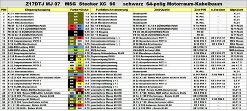

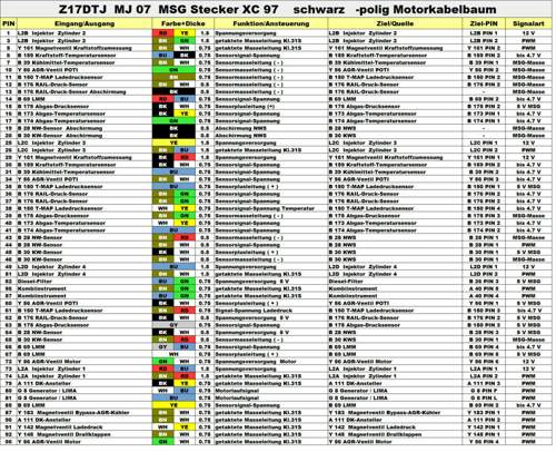

Kannst Du noch ein Foto vom Stecker machen ?
Hab's ganz vergessen :
Spannungsversorgung Motor AGR-Ventil.

Danke fürs Steckerbild.
Ich brauch nur noch die Kabelfarben neben dem unbelegten PIN 5.
Welche ist links ?
Welche Farbe ist rechts.
Zwecks Pinnummerierung vom Stecker.

Themenstarteram 12. Januar 2020 um 14:05
Beide Pins neben Nummer 5 sind die Dunkelgrünen.
Die Daten wie in den Bildern reichen sicher nicht oder?
Ja.
Aber eine von den Grünen Leitungen sollte einen weissen Zusatzstreifen haben.
Die andere ist komplett GRÜN.
Oder dann halt andersrum.
Wo hast Du die 12 Volt gemessen ?
Und wo die 0,3 Volt ?
Links vom PIN 5 ( unbelegt ) oder rechts vom PIN 5 ?
Bei Ansicht auf den abgezogenen Stecker.
