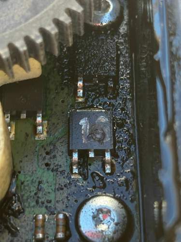

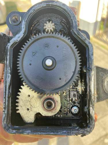

Bei meinem Rhino war s die agesoffene EKAS, der zum Sicherungs ausfall lief, und dann die gleichen Fehler wie bei deinem hatte.

Die Kurbelgehäuseentlüftung bzw. Ölabscheider habe ich gewechselt. 3 Wochen alles gut.
Heute wieder Notlauf mit Leuchte im KI, Kontrolle der Sicherung 104 -> wieder durchgebrannt.
Ich bin für Tipps dankbar, was ich bei diesem Fehlerbild als nächstes ersetzen sollte.

Neue Pierburg EKAS und Bandel Rep.Satz mit Gestänge heute angekommen, Einbau erfolgt nächste Woche.
Ich werde berichten
