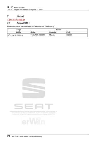

gestern meinen Arona 1,0 DSG Beats abgeholt, Heimfahrt 400 Km, nicht schlecht der Kleine.
Kann jemand was konkretes über das Notrad sagen, Felgengröße, Einpresstiefe,Lochabstand,
die allg. Maße sind 115/70-15
Leider wusste der Händler nichts.

Die Einpresstiefe kann ich dir nicht sagen, aber die Felge dürfte eine 3,5Jx15 sein und der Arona hat einen 5x100 Lochkreis.

Hallo Gemeinde,
ich habe mir ein echtes Notrad besorgt, komplett mit Wagenheber, Radschlüssel 200€
Gruß Ronman

Hallo Ronman, verrätst du uns auch von wo du dir das Notrad besorgt hast? Evtl. auch die Einbauschale? Vom Seat-Händler bestimmt nicht. In der "Bucht" habe ich eines aus GB gefunden. Mit Wagenheber und Werkzeug. Bin nur nicht sicher ob dies kompatibel ist.
Gruß Geo K
@Geo K ;
genau richtig, dieses Set habe ich auch. Eine Einbauschale habe ich nicht, gibt es wahrscheinlich auch nicht, da bei sen Händlern immer ein normales Rad als Notrad angeboten wird. Durch den Subwoofer hast du aber nicht den Platz. Ich habe den Boden mit Malerfilz ausgelegt, somit klappert nicht rum, eine gute und günstige Lösung.
Gruß Ronman

Hello. Weiss jemand welche maximale notradgrösse in du Mulde passt?
Ich habe für den Sommer 17" und im Winter 16" reifen und keine davon passen in die Mulde!
Früher hatte ich als Reserve Reifen beim Golf einfach ein vollwertiges 15"Reserverad. Macht es Sinn ein 15zoll Rad aber vollwertig und kein notrad in die Mulde zu legen?
Dieser Schaum ist ja nicht wirklich die Lösung, besonders weil der Reifen danach ja komplett kaputt ist. Ich habe zusätzlich Flickzeug in der Mulde mit dem sich kleine Löcher reparieren lassen. Aber ein Rad wäre schon praktischer.
Was sind eure Lösungen?
@MM.MM schrieb am 4. Februar 2025 um 10:56:48 Uhr:
Wenn die Felge über die Bremsscheibe geht. Im Normalfall, je kleiner die Felge, um so höher der Reifen.
Ah danke. Ich denke das notrad geht bis maximal 80kmh und bis zur nächsten Werkstatt aber mit nem richtigen Rad könnte man einfach weiter nach Hause fahren.
Lochkreis ist 5x100 genau wie beim Golf 4. Also könnte vll ein 15" Golf 4 reifen passen?
