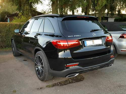

ich war gestern bei einer Veranstaltung in einem Hotel und auf dem Parkplatz standen etwa 8-10 weitere SUV´s auf engem Raum. Als ich kurz ins Auto stieg um etwas zu holen wurde ich von anderen Teilnehmern auf meinen rabenschwarzen GLC angesprochen und es entwickelte sich eine Diskussion über Zuverlässigkeit bei Daimler und anderen Herstellern sowie über das Thema AdBlue und den ganzen Problemchen drumrum. Während hier Uneinigkeit vorherrschte war man aber bei der Optik meines GLC´s einig. Dezente Spurverbreiterung sowie Nightpaket und AMG Exterieur harmonieren perfekt mit schwarz vor allem bei Sonnenschein und blauem Himmel.
So würd ich mir den 350d Coupe auch wieder bestellen auch wenn er mir in weiss auch sehr gut gefällt.
resci
