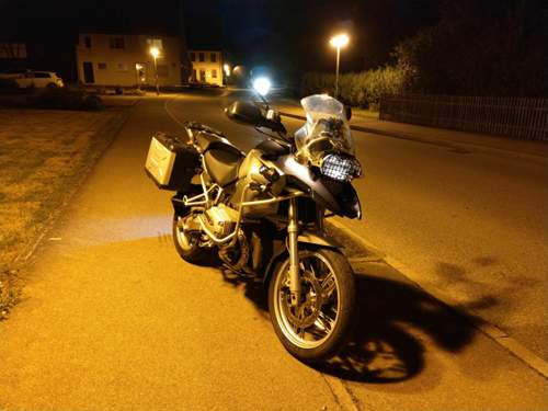

Die LED-Scheinwerfer sind TFL. (entsprechend gekennzeichnet als RL) Marke Augentod.
Die Bilder der (noch kompletten) GS entstanden bei der Probefahrt. Die Lämple waren nicht fest und haben sich geschwenkt, wie sie wollten.
Diese GS kommt aus Dorchester, Südengland. Feuchte Salzluft. Mehr im 2. Teil.
Optisch die gleichen LEDs habe ich als Nebelscheinwerfer. Ließen sich auch zunächst nicht richtig festschrauben; mangels einer Unterlegscheibe drückte sich die Schraube in das Plastik.

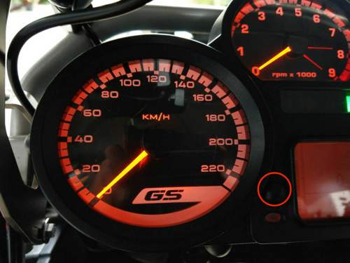

Die digitalen Anzeigen im Kombiinstrument wurden via MSG mit einer Handy-App noch vom Verkäufer von Meilen auf km umgestellt.
Ein anderes Tachoziffernblatt mit km/h statt Meilenanzeige kommt für 30 Euro binnen 4 Tagen aus Polen und ist mit etwas Finger verbiegen leicht einzubauen, da die Einheit verschraubt und nicht verklebt ist.

Die LED-TFL Marke „Augentod“ haben tatsächlich ein E-Prüfzeichen. Allerdings muss man sie manuell schalten, der TÜV hat wohl trotzdem nicht gemeckert. Der hat auch die Fernbedienung am Schlüsselbund nicht gesehen, mit der man die auf Flacker- und Blitzlicht schalten kann.
Trotzdem bin ich ein Fan von Nebellampen aus dem Hause Moto Bozzo mit Switch. Die Bügel bieten genug Platz. Sind vorher mit der Post gekommen.

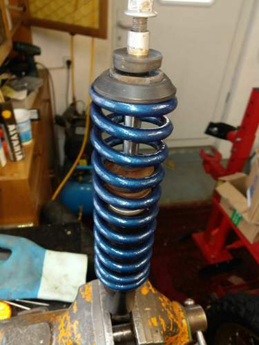

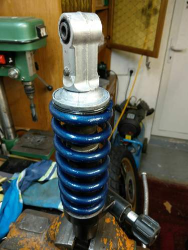

Das hintere Federbein lässt sich leicht ausbauen, 2 Schrauben. Der Schalldämpfer auch. Putzen, entrosten und lackieren, dann auch (richtig) zusammenbauen ist etwas aufwändiger, für die beiden Teile geht ein ganzer Tag drauf.
Dazu kommt, dass ich nicht checke, dass die Feder des hinteren Beinchens nicht symmetrisch ist. Die untere Aufnahme hat eine größere Windung, als die obere.
Wenn man dann alles schön lackiert hat und erst feststellt, dass der Passring deshalb nicht passt, weil er einfach zu groß für den Innenradius ist, wenn dieser wie eingeschweißt in der Feder sitzt, ist das deprimierend.
Beim gewaltsamen Heraushämmern des Passrings im Schraubstock verliert dieser seine runde Form und von der frischen Lackierung bleibt auch nicht viel übrig.
Den Ring gibt es nicht einzeln. Aber ein komplettes Federbein für schlanke 1000 Euro. Die Nerven von Frau Sammler werden ausgereizt, denn während sie im Wohnzimmer fernsehen will, hämmert der Alte bis halb zehn abends in der Werkstatt darunter das verbogene Metall wieder in eine runde Form, dem Mini Amboss sei Dank.
Setzt man die Feder richtig herum ein, geht der Zusammenbau dank des hydraulischen Federspanners auch ganz einfach.
Nochmal Farbe auf das Ganze, Gute Nacht bis morgen.

Am Mittwochabend, dem 29.8.2018 bin ich fertig. Genau eine Woche habe ich gebraucht, um aus „einer“ GS „meine“ GS zu machen. Schön, wenn man Pensionär ist und seine Zeit sinnvoll einsetzen kann . Ein Einzelstück, dass es so kein zweites Mal gibt.
Bin stolz wie Bolle.
Mit allem, was ich dazu gekauft habe, Koffer, Tankrucksack, Bozzos, Rasten und Tachoinlay liege ich bei 5500 Euro. Da kann man nicht meckern.

Frage zum hinteren Federbein: Kann man da das Öl austauschen oder muss man es wegwerfen, wenn es durch ist?
Wieder mal eine coole Resto-Story die flasht.
Der Hauptständer wurde bereits vom Vorgänger angepinselt. Der sidestand auch.
Ob man das hintere Federbein instand setzen kann, weiß ich nicht. Da müsste man einen Fachbetrieb fragen.
Erfahrungsgemäß würde ich sagen, dass BMW das nicht vorsieht. Die verkaufen Dir gerne ein Neues.
Die sind nicht umsonst so teuer. Am Vorderen war noch ein label drauf, bevor es meiner Putzwut zum Opfer fiel. "White Power" stand da zu lesen. Vielleicht wurde das aber auch mal nachgerüstet.

"White Power" ist ganz sicher nachgerüstet und nicht die schlechteste Wahl.
Wenn es nicht nur ein Aufkleber ist.
Nope... White Power (inzwischen nur noch "WP") ist in dem Fall sicher nicht nachgerüstet.
Die ersten 1-2 Baujahre hatten das als Serienausstattung. Später gab's dann günstigeres von XY.
Meine originalen GS-Federbeine (keine Ahnung ob WP oder XY) sehen absolut genauso aus.

Lupft noch im vierten Gang das Vorderrad bei Vollgas und lockerem Umgang mit der Kupplung.
Ich weiss jetzt auch, weshalb die so handlich ist.

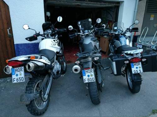

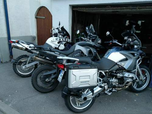

Ich habe mal meinen aktuellen BMW GS Fuhrpark nebeneinander gestellt.
Man unterschätzt das. Die 12er ist tatsächlich die Kleinste. Am grössten ist die 650er Dakar.
Die nehme ich jetzt auch mit ins Gebirge.
