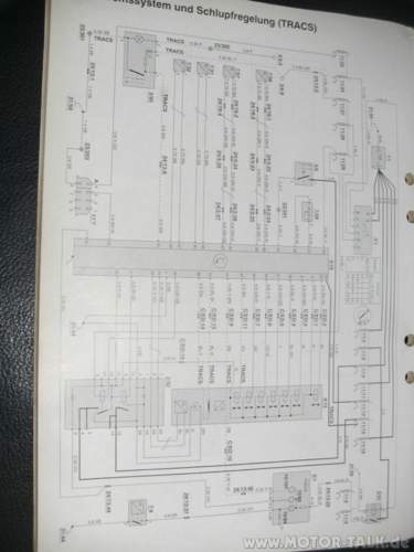

Zwecks meiner noch immer nicht gelösten Probleme, mit dem ABS, war ich mittlerweile bei Volvo direkt. Hab nen haufen Kohle hingeblättert und nix verändert sich. Bin guten glaubens, dass nun alles i.O. sei zum TüV gefahren und voll durchgerauscht. Das kann doch nicht wahr sein.
1) Volvo hat Fehler ausgelesen: ABS 311/321/211 Radsensor vorne links wird nicht erkannt.
2) Radsensor und Radsensorkranz vorne links erneuern.
Keine andere Werkstatt war in der Lage, mein OBD II auszulesen, deshalb bin ich zu Volvo direkt hingefahren. Die ABS Lampe leuchtet schön weiter, Bremspedal vibriert wie gehabt unter dem Fuss und ich kann mich nun mit Volvo absappeln.
Am besten man macht gleich alles selber, wozu eigentlich Werkstatt!
Kann mir einer vielleicht eine Explosiuonszeichnung vom Einbau der Querlenker V.L./V.R. und die dazugehörenden Traggelenke mailen? Ist super eilig, da Wiedervorstellung beim TÜV in 4 Wochen.
Außerdem benötige ich eine Einbauanleitung für den Dämpfungsblock Motor R.
Vielen Dank
Gruß die Schnecke

Ist denn Dein ABS-Problem jetzt behoben? Wenn nein nutz mal hier die Suchfunktion mit den Worten "ABS nachlöten", zu 99% wird durch ein Nachlöten der Kontakte des ABS-Steuergerätes Dein Problem behoben (Volvo verkauft natürlich lieber neue Steuergeräte).
Das keine andere Werkstatt die Fehlercodes auslesen konnte verwundert nicht - die Buchse sieht wie OBD2 aus, ist es aber nicht 100%ig. Gibt aber genügend Software mit deren Hilfe, einem Laptop und einem 20€-Adapter OBD-USB von Ebay man den kram selber ausgelesen bekommt.

nein leider ist mein ABS-Problem nicht behoben. Wir haben schon vor einem Jahr alle Stellen nachgelötet, mittlerweile sogar noch einmal nach Anleiung hier aus dem Forum. Leider kein Erolg.
Weil ich schon TÜV überfällig war, hatte ich gestern den Wagen bei Volvo, sie haben angeblich das Problem gefunden und gelöst, bin dann sofort zum TÜV, weil ich Volvo vertraut habe, dass nun alles ok ist.
Wärend der Überprüfung hat die Lampe nicht geleuchtet. Als ich dort raus bin, ich dachte ich dreh gleich durch, leuchtete die Lampe wieder etc..
Was ich aber mindestens genau so schlimm finde, dass mir der Prüfer ins Gesicht sagt, es sei eine Frechheit von Volvo, mich mit beiden ausgeschlagenen Querlenkern vom Hof fahren zu lassen, mit dem Wissen, dass ich so auf keinen Fall mehr TÜV bekomme. Die hätten es also wissen müssen, was los ist.
Wir haben uns den OBD II Stecker und die entsprechende Sofware angeschafft, aber keine Chance. Es werden keine Fehler raus geschmissen. Obwohl die Software alles auslesen können soll.
Motor-Aufhängung, Gummilager beschädigt/ zu weich vorne rechts. So steht es im Bericht.
Nach noch mehr Beanstandungen, hätte ich den Elch gleich irgendwo ausgesetzt. Hab langsam die Faxen dicke. Selbst wenn es immer (nur) Verschleißteile sind, dennoch geht es jedesmal derart an den Geldbeutel ;-((.
Schmerz...
Gruss + Danke
vorne rechts, also in Fahrtrichtung - das ist das Lager aus dem Link den ich gepostet hab. Ist gut machbar, das Lager kostet bei Skandix um und bei 50 Euro.
Das mit dem ABS ist seltsam, aber nun gut - wenn es komplett korrekt gelötet wurde, dann ist der Hund wohl wirklich woanders begraben.
Die Querlenkergeschichte finde ich aber auch abenteuerlich - merkt man meiner Meinung aber doch auch beim Fahren? Also meine locker waren klackerten die fürchterlich bei Lastwechseln und in Kurven, ich dachte erst an die Antriebswellen.
Für das OBD-II brauchst Du soweit ich weiss die Software "Brick-Diag" für die Volvos, damit sollte es gehen.

Das klackern ist erst seit einer Woche. Der Prüfer fragte mich auch nach Geräuschen. Zuvor habe ich keine Geräusche oder sonstige Veränderungen vernommen. Wahrscheinlich ist es dann wohl erst ein beginnender Prozeß. Ich bin da eher sensibel und bekomme schnell mit, wenn am Auto etwas nicht stimmig ist.

Fassen wir mal zusammen:
Das ABS-Steuergerät wurde gelötet (ich denke es funktioniert:confused:)
Die Radsensoren sind erneuert bzw geprüft worden.
Was bleibt übrig? zB die Kabel samt Steckverbindungen
Laut ABS-Schaltplan gibts davon einige. Vielleicht eine angegammelte Verbindung :confused:, denn nur gelegentlich geht die Lampe im KI an
Gruß Michael
