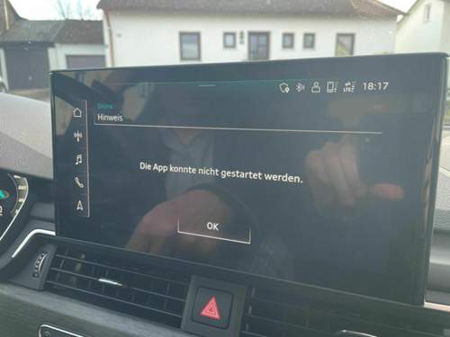

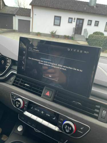

Hallo zusammen, ich habe aktuell das selbe bei meinem A4 auch MIB3. Ich bekomme keine Satellitenkarte rein und zu nachdem ich heute einen Werksreset durchgeführt habe, funktioniert nicht mal mehr die Anmeldung am Auto.
Anbei ein paar Fotos dazu.

Bei der Anmeldung musst Du mir hartnäckig sein, bei mir ging es allerdings nur so, dass ich erst den Hauptnutzer eingerichtet habe und danach ging auch der myAudi-Nutzer (beide mit gleicher E-Mail bei mir, aber einmal mit dem Code und beim anderen mit dem Passwort).
