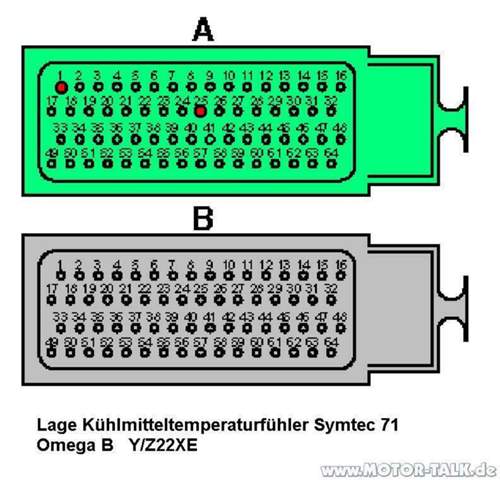

Das kann ein defekter Kühlmitteltemperatursensor sein.
Kannst den realen Widerstand am Stecker des MSTG zwischen Pin 1 und Pin 25 ermessen.
Sonst zieh doch mal den Stecker am Sensor ab (hinten an der Kühlmittelbrücke, 2 polig) und stecke da einen Widerstand zischen 160 und 180 Ohm rein (warmer Zustand) , oder zum Anspringen und im kalten Zustand einen zwischen 1500 und 1800 Ohm. einstecken.
Sollte er dann normal laufen, ist der Kühlmitteltemperaturfühler der Verursacher deiner 34 PS.

Bitte deine Werkstatt den Temperatursensor des Motorsteuergerätes zu prüfen, das war bei meinen damals die Wurzel allen Übels.
