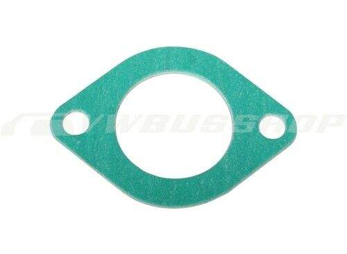

ich suche dringend (möglichst schnell) für eine Bekannte im Ausland einen Dichtungsring (Gummi O-Ring) für ein neues Kühlwasserrohr TNR 030121065 C.
Das Auto hat einen MH-Motor verbaut. Angeblich soll die TNR N9026001 des O-Ringes sein.
Nun gibt es angeblich dabei wieder unterschiedliche Größen. Einmal 32 und 36,4 mm Durchmesser.
Welcher O-Ring wäre dann der passende?
Bei VW sind diese Teile entfallen. Bei CP noch zu haben. Leider dauert aber erfahrungsgemäß die Lieferung sehr lange.
Frage: Weiß Jemand eine andere Bezugsquelle oder hat zu Hause noch auf Vorrat?
Danke!

Es gibt nämlich noch eine flache Flanschdichtung aus Pappe, TNr 052121091 A. Es kommt halt darauf an, ob das Kühlmittelrohr eine eingearbeitete Nut für den Gummiring hat, oder nicht. Jedenfalls wird diese Dichtung als passend angegeben für das genannte Rohr.
Als ich bei meinem NZ damals das Rohr wechselte, wurde mir vom freundlichen zunächst auch ein O-Ring angedreht. Letztlich stellte sich heraus, dass ich die Pappdichtung brauchte.

Hier kam dann die "Papierdichtung" zu Einsatz. Der O-Ring konnte nicht passen, weil die Aussparung am Wasserrohr nicht dafür vorhanden war.
Die Papierdichtung gibt es noch bei VW, den O-Ring komischerweise nicht mehr. Bei CP noch zu haben, dauert aber eine Ewigkeit mit der Lieferung. Das Teil wird in Italien dringend benötigt, weil das Rohr schon Wasser verliert und das Auto täglich dringend gebraucht wird.
Dir dritte Variante ist bei den letzten gebauten Gölfen zu sehen. Bei diesen gibt es das gesteckte Rohr. Dafür wird ebenfalls ein O-Ring benötigt.
Hier mal auf Bildern der Unterschied zwischen den beiden Wasserrohren (Flansche):
Bild 1, für die Papierdichtung
Bild 2, für den O-Ring.

Bezüglich des Einbaues Wasserrohr gibt es Neuigkeiten....und auch ein Problem.
Gestern wurde das neue Wasserrohr bei VW in Italien eingebaut. Dafür wurde ein O-Ring aus dem Handel verarbeitet.
Dieser O-Ring hat die Maße 36X3,5 mm im Gegensatz zum Originalteil (N90260001), der die Maße von
36,4X3,1 mm hat. Leider ist das Rohr weiterhin undicht.
Kann es sein, dass der O-Ring, der ja auch elestisch ist, wegen den geringfügigen Abweichungen nicht richtig abdichtet? Woran könnte es sonst liegen? Zum anderen besteht noch die Frage, ob es zwei unterschiedliche Wasserrohre mit der TNR 030121065C gibt? Einmal am Flansch mit der Ausparung für den O-Ring und zum ohne Aussparung (plan) mit eine Art Papierdichtung (Siehe Bild).
Auf meinen vorherigen Bildern sieht man die unterschiedlichen Wasserrohre.
Dichtung-wasserrohr-052121091a
