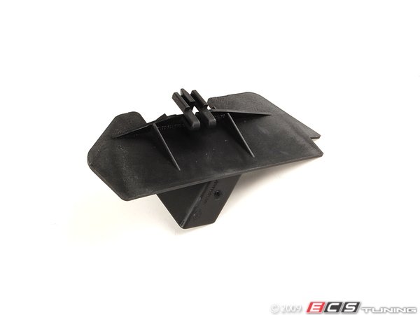

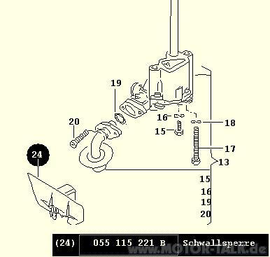

kommt an diese Stelle hier ein O-Ring hin. Hab heut meine G60 Ölpump bekommen und weiß nicht mehr ob da ein Dichtring sitzt.
Wenn ja, wer weiß welches Format?

so kommt das dann dran inkl dem TDI Schwallblech"ölhobel" oder?

Also ich hab da keinen O-Ring drinn. Wozu auch? Ausserdem dreht sich die Welle ja..., da wäre ein O-Ring wohl die falsche Lösung.
servus magixx
nein kein dichtring und sieht schön aus mit dem ölhobel den hast du richtig verbaut ;)
nur auf den ölansaugrüssel das plastik schwabbelblech nicht vergessen ;)

wie was, das hier meinst du (klick)
das wird noch dabeigefriemelt?
oder meinst du das große flache vom G60? das hab ich auch.
dieses hier ist das vom GTI Original
edit : Beide links zeigen identisches Teil
ja genau das teil es verhindert das das öl hin und herschwabbt oder du verbaust das :
http://www.ebay.de/.../220865791282?...
mein 1.8er hatte das Plastikdingens nicht. Beim 2 Lidda war ein relativ großes mit dabei. Das hab ich auch montiert.

hier das hätt ich in der Garage ebenfalls im Angebot - oem G60 Plastikgefuttelches
http://img38.imageshack.us/img38/7658/neuerordner004.jpg
Und dann passt der Ölhobel noch ??????? das ist doch doppelt gemoppelt ??
Das Plastikdingens passt dann nicht mehr.....
das auf dem bild von dir nicht
das auf dem anderen bild ist das richtige

HÄÄÄÄ ?? what ? verlink mal was du jetzt meinst?
das originale vom gti passt

das hab ich auch. Da passt, so wie Digi sagt, der Ölhobel nicht mehr. Ich glaub das Plastikdinges reicht vollkommen aus, sonst hätt ich mir damals auch nen anderen reingemacht. DIE Querbeschleunigungen, damit das wirklich was bringt, naja.., mit leerer Ölwanne vielleicht :D

ääähm ich wollt den Ölhuwwel vom TDI (wie oben gezeigt) reinnudeln. dachte das wäre das nonPLUSultra ihr macht mich ganz links hier...
