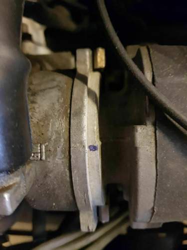

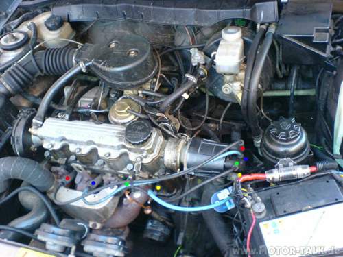

Hallo hast du den Verteilerfinger richtig drauf gesetzt, geht manchmal etwas schwerer. Zweite Frage hast du den OT vom 1 Zylinder genommen? Der erste Zylinder ist auf Bild 1 der rote Kabel. Wenn du nun den Verteiler einsetzt muss der Kontakt vom Verteilerfinger auf 12 Uhr stehen, auf den Motor ist dort eine Kerbe ( schwach zu sehen) Bild 2. Verteiler nicht ganz fest ziehen um bei hoffenlich laufenden Motor den Motorlauf zu verbessern. Entweder vor oder nach OT. Wie Mozartschwarz schon geschrieben hat in der Werkstatt mit Stropo Lampe einstellen. Sollte der Motor nicht anspringen Einen Kerzenstecker mit Kerze auf Masse halten funkt der nicht schau dir mal genau so die Zündspule an. Hat die keine Ströme wäre das der nächste Kandidat bitte nicht wieder in England bestellen den kannste beim Autoverwerter holen genau wie den Verteiler. Musste eben ein paar Schrotter anrufen bekommst du für kleines Geld. Viel Glück Peppia
