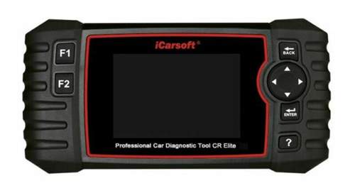

Hallo Zusammen,
mich würde sehr interressieren ob jemand schon etwas zu dem Tester "iCarsoft CR Elite Multimarken Diagnosegerät OBDII, ELITE 2020" sagen kann.
Scheint der aktuelle Nachfolger zu sein von "iCarsoft CR II" und dem "iCarsoft CR Pro".
Kostet etwas über 200€. Wenn jemand Erfahrung damit hat, oder weis etwas über dieses Gerät würde ich mich freuen davon zu hören.
Danke

Habe es mir soeben bestellt. Teste bei mir an VW, Subaru, BMW und Citroen. Werde mal bei Gelegenheit berichten.

@compact-fahrer schrieb am 22. Februar 2020 um 22:18:57 Uhr:
Kann man da bei Mercedes nur auslesen oder funktioniert das mit dem Codieren auch?
[Von Motor-Talk aus dem Thema 'ICarsoft CR Elite' überführt.]
Codieren funktioniert nicht.
Max. einige Werte zurücksetzen.
Das in Youtube existierende Video vom ICarsoft CR Pro kann man eigentlich als Vergleich zum CR Elite heranziehen. Bin mir nicht sicher, ob da überhaupt ein Unterschied außer der Bezeichnung vorliegt.
Ich hatte u.a. vor, an einem 2013er Subaru Legacy Diesel eine DPF-Regeneration durchzuführen. Das Menü existiert zwar grundsätzlich im Gerät, allerdings wird dieses Fahrzeug anscheinend nicht unterstützt.
Da das Gerät über kostenlose Updates verfügt, bin ich eigentlich der Meinung, dass ein 2013er Modell aktuell erfasst sein sollte. Dem ist nun leider nur in Teilen so. Kann sein, dass andere Nutzer bzgl anderer Marken da erfolgreicher sind mit dem Gerät. Meins geht zurück an den Verkäufer. Schade.
