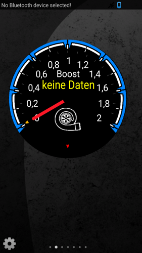

mich würde interessieren, ob es noch jemanden gibt, der via OBD Dongle und der Android App Torque seinen Saugrohrdruck gemessen hat.
Als Vergleichswert hätte ich 1.3 Bar beim 1.4 TSI. Laut den technischen Daten liegt der aber bis zu 1.5 Bar.
Insofern interessiert mich natürlich, warum der Druck 'nur' bei 1.3 Bar liegt... liegt eventuell eine Undichtigkeit vor, oder sind die angezeigten Werte falsch.

du meinst doch eher ladedruck ;)
ein turbo oder kompressor betriebener motor ist ja kein sauger sondern aufgeladener motor.
deswegen ladedruck und nicht saugdruck...
serienlader die mit einer serienabstimmung bzw. serienleistung weit über 1 bar arbeiten sollen erscheinen mir etwas zu hoch angesetzt.
es mag sicherlich welche geben die mit 1 bar oder mehr arbeiten, doch die regel ist das nicht vor allem nicht beim golf, polo und co.
da wären 0,5-0,7 bar dauerdruck und 0,8-0,9 bar im overboost eher realistisch.
ich will mich jetzt nicht auf die genannten werte einschießen, doch das ist großflächig eher die regel. egal ob VW, opel, audi, ford usw.
zudem sollte man solchen anzeigen nicht immer so viel glauben schenken.
ich besitze selbst ein solches dongle und auch das app, doch die werte vor allem beim ladedruck stimmen hint und vorne nicht. das liegt schlicht und ergreifend an der ganzen umrechnung und an der trägkeit dieses produktes.
da ziehe ich für eine genaue ladedruckangabe immer noch ein externes, analoges anzeigeinstrument vor.
das mag am ende um 0,05bar trotzdem ungenau sein, doch das ist ein wert mit dem kann jeder leben.
Bei meinem CAYC kommen für den Ladedruck Werte zwischen 0bar, wenn der Motor aus ist und 1,5 bar, wenn man etwas kräftiger beschleunigt. Maximaldruck sind 1,55bar.
Während der normalen Fahrt irgendwas unter 1bar.
Hab so ein 10€ ELM-Dongle und verschiedene Apps, die aber alle ungefähr das gleiche machen.
das kann aber nicht stimmen!
bei standgas sollte ein wert von -0,5 bis -0,6 bar stehen und nicht 0.
dann ist das app falsch eingestellt.
ein turbomotor hat ja nicht ab standgas ladedruck (wie ein kompressor) sondern mit steigender kraftstoffverbrennung.
Ja, die Anzeige ist für den Arsch.
Schätze mal, dass das irgendein berechneter Wert oder ein Sollwert ist, der da angezeigt wird.

hier mal ein bild von mir im GTD bei standgas.
wobei dieser wert auch nicht 100% stimmt!
es sind eher -0,6bar im stand und +0,7 (gechipt) unter vollast.
