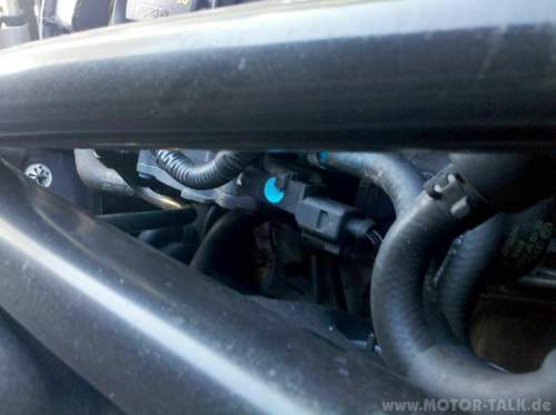

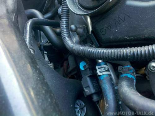

Hast Du vielleicht einen Tip wo ich den Sensor bei der Kuh finde?
Kommt man von oben ran, oder brauche ich nee Bühne.
Das ominöse anlernen, (gut zu wissen das ich es bei meiner Kiste nicht muss) war doch nix anders als ein Reset der gelernten Werte am MSTG?
Du kommst von oben dran. Motorabdeckung nach oben abziehen, der Differenzdrucksensor sitzt hinten am Motor, Nähe Spritzwand...wird beim Q5 wohl nicht anders sein als an meinem A4...
Ja, danke für den Tip.
der mutmaßliche Übeltäter war leicht zu erkennen. Er trägt ab Werk einen blauen Punkt. (was das wohl bedeutet? geht kaputt nach ablauf der Garantie?)
Ich sag mal die Operation würde weniger Arbeit machen als ein Lampenwechsel.
Heute musste ich dennoch mit dem Wagen fahren. 2x 30k
Erst Piano und dann sportlich. Die MIL hat sich bis jetzt nicht wieder gemeldet.
Sporadische Fehler... wie ich sie liebe. :(
