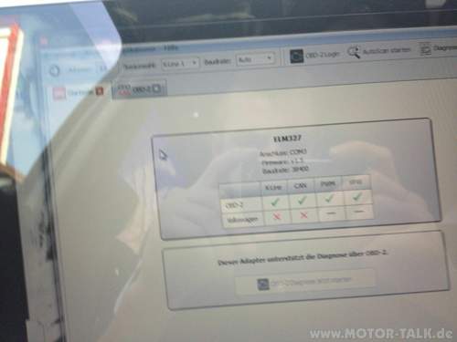

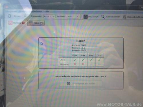

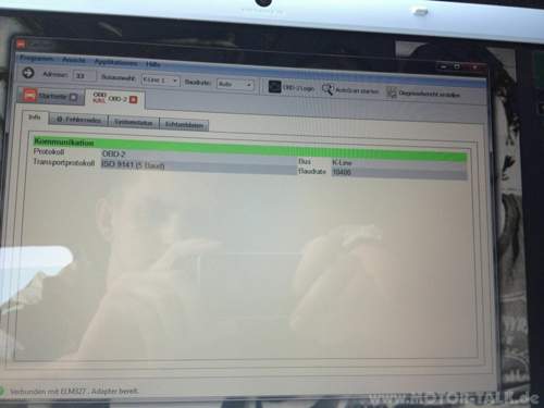

HAllo,
habe mir das oben genante Kabel bei Amazon gekauft.
Das programm habe ich erst mal bei google runter geladen.
Habe heute fehlerspeicher mit dsem CARPORT programm ausgelssen.
Bin zuerst auf Moitorelektronik rein gegangen da kammen mir direkt 5Fehler
ICh möchte die hier aufzählen.Könntet ihr mir vll weiter helfen
18047-P1639 Geber 1/2 Für Gaspedalstellung(G79/G185)
unplausibles Signal,35-00
17664-P1256 geber für Kühlmitteltemp.(G62)
Unterbrechun/kurzschluss nach Masse,35-00
17564-P1156 Geber für Saugrohdruck (G71)
Unterbrechung/Kurzschluss nach Masse,35-00
17932-P1524 Kraftstoffpumpenrelais (J17)
Unterbrechung/kurzschluss nach Masse,35-10,sporadisch
19561-P3105 Umschaltventil für Saugrohrklappe (N239)
Unterbrechung/kurzschluss nach Masse,35-10-sporadfisch
und einmal in der Schalttafeleinsatz
01039 geber,für Kühlmitteltemperaturanzeige
(unterbrechung/Kurzschluss nach Plus,sporadisch
Kann mir einer da weiter helfen.Vll ist da eine ursache warum mein auto im stand unruhig läuft.
Ach ja vor paar tagen habe ich den kabel von luftmassenmesser abgemacht und von dem ventil der die drosselklappe reguliert.
Habe in programm auf löschen gemacht.Wernn auto einmal gelaufen ist.Kommen die fehler wieder.
mfg
