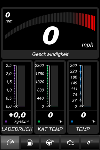

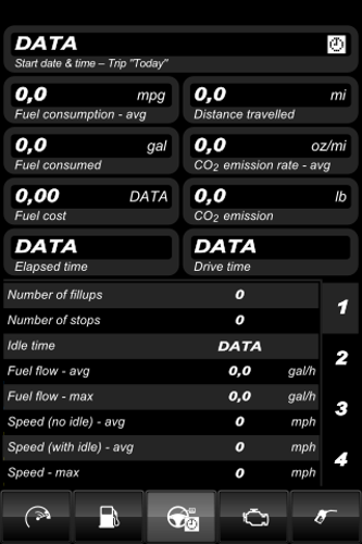

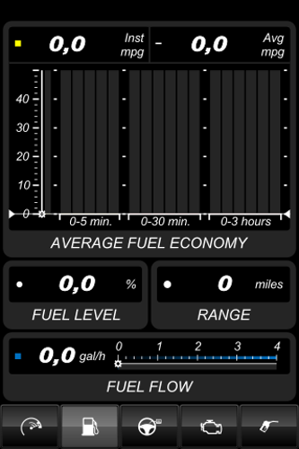

nachdem es hier ja schon im Thread -Kühlwassertemperatur- einige Lösungvorschläge gab, und ich auch eine entsprechende Anzeige im iPhone haben wollte, habe ich nun den OBD WIfi Adapter von EZGA Vgate iCar 2 gekauft.
Dazu über den Appstore für das iPhone die App Dashcommand geladen.
In dieser App kann man viele Anzeigen z.B. Rundinstrumente direkt selbst konfigurieren und anzeigen lassen (Den Sensor für die Öltemperatur habe ich leider bis jetzt nicht finden können).
Eine weitere Anzeigemöglichkeit sind die Dashboards, dafür gibt es auch einen Skineditor, wo man dann auch am PC Dashboards erstellen kann, was mir aber auf die Schnelle nicht gelungen ist.
Die App selbst ist leider nur in Englisch, die Einheiten lassen sich aber auf unser Maßsystem einstellen.
Auf der Website www.dashxl.net kann man sich verschiedene Dashboards ansehen und ggf. auch direkt über die Suchfunktion in Dashcommand auswählen und installieren. Ich habe da das Dashboard Tuxedo Mobile Portrait Performance Germanedit JK heruntergeladen. (Die Website ist relativ langsam, die Suchfunktion dauert also etwas)
Auf der ersten Anzeige habe ich dann die Anzeige der Drehzahl/Geschwindigkeit, sowie Ladedruck, Katalysator- und Kühlwassertemperatur. Die Folgeseiten sind auf den Bildern zu erkennen, die Einheiten sind aber nicht wie auf den Bildern angezeigt sondern deutschen Einheiten entsprechend, bei der einen oder anderen steht dann doch noch mal l/h oder ähnlich amerikanisches, ebenso ist da die Beschriftung wieder in Englisch, aber das kann ich verschmerzen.
Die Aktualisierung könnte für die Anzeige der Geschwindigkeit und Drehzahl schneller sein(erfolgt in 3-5 sec. Abständen), für die Temperaturanzeige und Verbräuche usw. reicht es aber allemal aus.
Laut Beschreibung können auch Fehler ausgelesen und quittiert werden, was ich aber mangels Fehler noch nicht ausprobieren konnte.
Der Adapter schaltet sich 30 min nach verlassen des Fahrzeuges automatisch aus und kann beim nächsten Start per Ein-/Ausschalter neu gestartet werden. Der Stecker ist sehr klein und fällt nicht unangenehm auf ;).
Die Verbindung mit dem iPhone erfolgt über Wlan. Dabei sind zu der roten Einschalt LED, bei bestehender Wlan-Verbindung noch 1-2 blaue blinkende LED´s zu erkennen.
Kosten OBD-Adapter + App ca. 50 €.
LG
Ralf

Heute war es interessant zu sehen, dass bei der Regeneration des DPF, die Temperatur des DPF bei einer Geschwindigkeit von ca. 130 km/h auf ca. 480-500 Grad C anstieg. Die Regeneration startete unmittelbar nach den kalten Motorstart, der momentane Mehrverbrauch lag so ca. 4-5 Liter über normal. Nach ca. 33 km war die Regeneration dann abgeschlossen und die Temperatur des DPF pendelte sich wieder bei ca. 330 Grad C ein.
Braucht man zwar nicht zu Wissen, es läuft ja alles automatisch und fast unmerklich ab, aber spannend ists trotzdem ;).

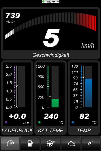

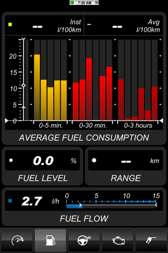

Hier die angekündigten Bilder :).
Ich nutze eigentlich nur die erste Anzeige.
DashCommand braucht allerdings meist ein paar Versuche um sich mit dem OBD-Adapter zu verbinden, es gibt aber eine automatische Reconnect-Funktion welche ggf. versucht alle 30s (einstellbar von 30s - 10 min) eine neue Verbindung aufzubauen.

Was bedietet "colant 82 grad"?
Es sollte wie auch auf dem ersten Bild (82 Grad) die Kühlmitteltemperatur sein.
Ja, hier lernt man fürs Leben;)
Bei dem grünen Balken wäre auch Öl denkbar, im anderen Bild ist das Diagramm blau, da kann amn auf Wasser schließen, klar ist das aber für mich nicht.
steht doch darunter, dass der grüne balken die kat-temperatur ist! ;)
Die Öltemperatur wir leider nicht ausgelesen bzw. angezeigt.
