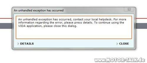

Fehlersuche:
Fehlermeldung beim Hochfahren des Computers "Vida cannot start as port 80 is already in use..."
* Auf die Seite "Systemsteuerung\Programme\Programme und Funktionen" gehen
* Im Linken Fensterbereich auf "Windows-Funktionen aktivieren oder deaktivieren" klicken
* Es öffnet sich das Fenster "Windows-Funktionen aktivieren oder deaktivieren"
* Hier folgende Einträge suchen:
- "Internetinformationsdienste" Hier alle Haken auch in den Unterpunkten entfernen
- "Microsoft .Net Framework 3.5.1"
- Unterpunkt: "Windows Communication Foundation HTTP Activation": Haken entfernen
- Unterpunkt: "Windows Communication Foundation Non-HTTP Activation": Haken setzen
* Fenster mit "OK"- Button bestätigen und schließen
