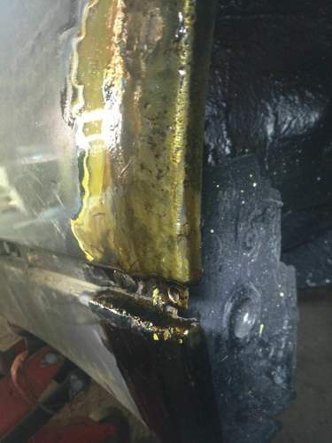

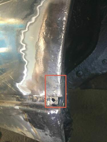

Hab bei mir erst gerade nen Kotflügel mit nem Stück Blech gerettet. Manche nehmen Glasfaser, ich bevorzuge die Schweisserei.
Lack gabs natürlich auch ...
Img-3560
Du musst so lange schleifen bis die Rostporen weg sind sonst war alles vergeblich.
@drago2 schrieb am 2. Dezember 2015 um 11:31:01 Uhr:
ging danach zum Lackierer (hatte natürlich noch mehr Roststellen) - punktsandstrahlen und chemischer Rostumwandler … die Stelle hält geschätzt 2x TÜV.
mehr muss die Stelle auch nicht. Der Kotflügel kommt sicher an anderen Stellen in der Zeit auch noch…
PS. das gelbliche auf dem 3. Foto ist Fertan, damit sich der Rost nicht gleich bis zum Lacker wieder komplett ausbreitet. Bei manchen 210er kann man ja zuschauen… lach
