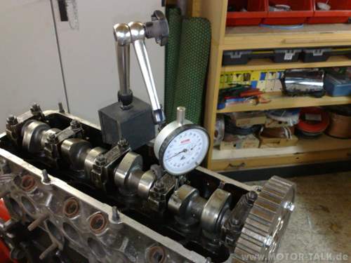

Mensch, die Nockenwelle. Klar ich Depp hab vergessen Bild hochzuladen.
Hier der Stand meiner Nocke. Stimmt das mit dem Bild von dir überein?

na das sieht doch mal gut aus.. zylinder 4 ist bei dir auch auf überschneidung
:)http://upload.wikimedia.org/.../...r_1.8L_8V_Motor_mit_Nockenwelle.jpg
Schau mal vom zahnriemenrad her gesehen die 2te nocken genau an.. Wie du auf meinem geposteten bild sehen kannst ist die nocke etwa auf der höhe des gussrandes des 2ten nockenwellenlagers zu sehen, so haste mal ein bezugspunkt..
Die beiden Nocken vom 1. Zylinder sollten bei OT "gleichmaessig" nach oben
zeigen. Also der Winkel der Auslassnocke zur Horizontalen (Wellenlagerbock)
sollte der gleiche sein wie bei der Einlassnocke.
Bei Dir scheint's mir fast so als waerst ein-zwei Grad daneben...
jepp die nocke brauch noch einen kleinen schupps richtung spät.., daher auch mein anliegen sich die eine lagerbrücke als anhaltspunkt zu nehmen..
Meinst du nicht eher nen Tick in Richtung früh?!? Jetzt steht die Nocke doch recht weit in Richtung spät...

Natürlich muss die nocke nach "Früh" verstellt werden..
