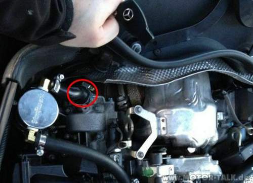

Hier hab ich die Bilder.
Ich habe einfach die originale schwarze Dose abgebaut und dann den Schlauch direkt drauf gesteckt.
Somit kann man sich ein gebogenes Hydraulikrohr oder Kupferbögen sparen.
Die Verbindung zum Heizelement habe ich mit einem Schlauchverbinder aus Messing hergestellt.
Kraftwerk schickt ja Kunsstoffverbinder mit aber die wollte ich nicht verwenden.
Man könnte noch etwas Hitzeschutzband um die Schläuche machen, dann halten sie vllt etwas länger
Seit 7tkm ist das Geweih absolut dicht! Seit dem Frühjahr sammelt sich unter dem Geweih sogar Plütenstaub so Pfurztrocken ist das da:eek:

wenn man den originalen Abscheider entfern hat man ja einen Flansch micht recht großem Durchmesser auf den der Schlauch muss. Hast Du den original Schlauch mit der Verdickung (siehe Bilder roter Kreis) auf doprt aufgezogen oder ist ein entsprechender Schlau beim Montageset dabei?
Gruß und Danke

Richtig! Einfach das Stück abmachen das passt auf den Stutzen!

Sieht ja bei Dir gut aus.
aber
Der originale Abscheider hat doch m.W. einen Druckregler. Der fehlt doch jetzt bei Deiner Variante.
Ich weiß nicht, in wieweit dies zu Problemen führen könnte..........
am 1. Juni 2014 um 11:32
Kraftwerk gibt dies so als Einbaubeispiel an. Die meisten Chryslerfahrer (gleicher Motor) haben auch so umgebaut. Denke nicht das das zu Problemen führt. Zumal die Membran die bei mir drin ist sehr rissig war.
Wenn die reisst würde das nie jemand mitbekommen.
