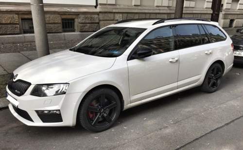

Hallo bin neu hier habe mir vor einiger Zeit nen O3 RS bestellt jetzt bin ich auf der Suche nach Winterfelgen kann mir jemand sagen ob ich 18" x 8"und ET 30 fahrn kann ohne das was schleift? Vielleicht hat jemand Erfahrung!!! Mit freundlichen Grüßen danke schonmal
37 Antworten
Nein ET 30 ist zu wenig. Et 38 oder mehr ist dein Freund.
Morgen,
dann müsste ich ja meine VW St. Moritz mit 6,5x17 ET39 und der Bereifung 205/50-17 locker auf den O3 Combi druntergehen, oder?
auf dem RS darfst du fahren:
7,5J x 18“ ET 51 --> 225/40/R18
6,0J x 17" ET48 --> 205/50/R17 (Verwendung von Schneeketten möglich)
7,5J x 17" ET51 --> 225/45/R17
die darfst du ohne extra eintragung laut ewg fahren (auch im Winter).

Schau mal bei MB-Design. Zum Beispiel Tettsut in 8x20 ET48.
http://www.eta-beta.de/shop/wheel_assistant.php?dm=20
Danke für die Seite! ;-) die Frage is jetzt bloß noch bekomm ich die 20" unter ohne dass ich iwas an der Karosse verändern muss wie zbs. Kotflügel ziehn und/oder börteln weil des will ich bei nem Neuwagen nicht unbedingt machen!
Hab mir auch überlegt dass ich nur 19" drauf knall und 40er Federn rein mach ich will ihn auch nicht all zu tief da er noch Alltagstauglich bleiben soll und ich nicht jeden Hügel ausweichen und wenigstens abgesenkte Bordsteine ohne Probleme rauf kommen möchte ;-P
@The_Ooh85
Ruf am besten mal bei MB-Design an.
Eventuell haben die auch schon Erfahrungen mit dem O3 gemacht und können dir die Frage direkt beantworten was du und ob du überhaupt was machen musst. Müsste aber passen. Im Octavia-RS Forum gibts auch schon einige die 20" drauf haben.
Eine Aussage die ich jetzt auf die schnelle gefunden habe ist:
Es passem 8,5x20 ET45 mit 225/30R20 Reifen unter das Fahrzeug ohne an der Karosserie was zu bearbeiten und mit einem maximalen Tiefgang von 8 cm.

... habe mir Alutec Monstr in schwarz in 7,5x18 ET45 gekauft und das Gutachten sagt, keine spezielle Abnahme durch den Sachverständigen notwendig.
@TaliGTSpecial schrieb am 18. April 2014 um 21:53:15 Uhr:
Ich hab ET35 ohne Probleme eingetragen, Keskin Oktave 16 235 /30-20 ET35
