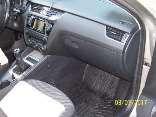

Hallo. Ich bekomme in 14 Tagen sehr günstig einen Octavia 5E Kombi Re-Import von meiner Firma als Privatübernahme.
Aktuell fahren wir einen Zafira B mit allem Schnick Schnack was die Frau begehrt.
Ist es rel. einfach und Kostentechnisch überschaubar ein paar Sachen nachzurüsten.
Folgendes wäre geplant:
- VFA vorne (hinten vorhanden)
- Rückfahrkamera (Bolero-Radio mit Farbdisplay undFSE vorhanden)
- evtl. Licht-/ Regensensor
- AHK (wie ist das beim Re-Import? Wie erkenne ich eine evtl. Vorbereitung)
- Kofferraumklappe elektrisch (wenn kosten überschaubar ~500€?)
Freue mich auf Antworten

AHK- Vorbereitung erkennt man am vorhandenen Steuergerät hinten links hinter der Gepäckraumverkleidung.
Es ist im Bereich der 12V Steckdose angebracht.

Kamera dürfte laut Beschreibung nicht möglich sein
http://juk-performance.com/.../?...
Hab denen mal eine Email geschrieben. Steht ja nur drin "kann" sein das die nachrüstung wg. fehlendem Video-Eingang nicht möglich ist.
Mann muss ja prüfen können ob das Radio einen Eingang hat
