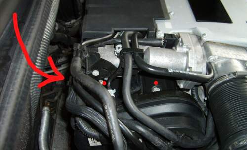

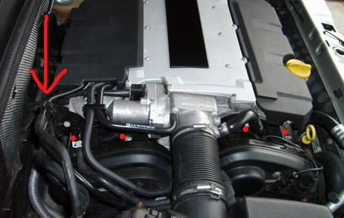

bei mir war der hintere Ventildeckel lose!
Hier noch zwei Bilder, damit du siehst, dass man von oben "nix" sieht!;)
Rote Punkte = Ventildeckel
Roter Pfeil = Hier lief das Öl, auf halber Länge vom Ventildeckel, aus und es tropfte schon von der Ölwanne.
Seitdem ich die Schrauben nachgezogen habe, ist alles wieder dicht!
Willst du auch die zwei mittleren Ventildeckel überprüfen, muss leider die Ansaugbrücke ab.
S5000189
S5000184
