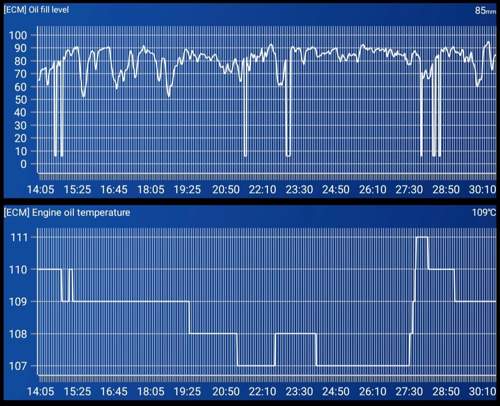

Absaugen vom Öl funktioniert super schnell , ich kann auch die paar Milliliter absaugen wo Ölfilter sitzt. Ich denke ich komme an die ~5,6L dran, denn im Ölfilter bleibt auch was stecken. Ich tue auch immer 5,7L rein, am Messstab mag ich es auf 3/4 Höhe der Markierung zu haben. Die ersten 3 Ölwechsel habe ich bei Seat Service getan....die machen immer zu viel Öl rein, so dass es den markierten Bereich an dem Messstab übersteigt, und das für ~250Eur+ ich muss das Auto da stehen lassen....nein Danke. Selber tauschen kostet es mich ~52Eur fürs Öl und 11Eur Filter, und ca 10~20Minuten Zeit. Kann so oft wechseln wie ich es will.
Ich tue das nach dem Öltemperatur mindestens 80°C erreicht hatte, da ist Öl flüssiger, man saugt mehr von ab und auch schneller. Bis ich alles bereit habe sinkt Öltemperatur etwas, ist immer noch warm genug um sich zu verbrennen ?? also Vorsicht ist geboten.
Das Tool zum Absaugen (siehe Bild) hält auch 90°C Öl stand, habe es ausprobiert. Im Winter würde ich aber warten nach dem Absaugen - Motor ist immer noch sehr warm, wenn man kaltes Öl reinkippt....naja, leiber etwas abwarten.
