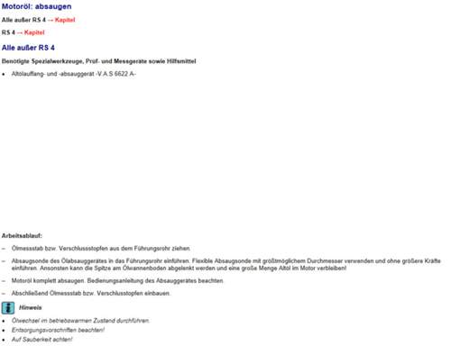

Gegen Absaugen spricht nichts, wenn sichergestellt ist, dass man damit den tiefsten Punkt der Wanne erreicht.
Das Problem bei den billigen Proxxon- oder Mannesmann-Pumpen ist jedoch der Absaugschlauch, da dieser aus sehr flexiblem und nicht sehr temperaturfestem PVC besteht.
Ich verwende einen PTFE-Schlauch, der unten eingekerbt ist. Dieser weicht nicht so leicht aus und geht somit sicher an den tiefsten Punkt.
Ich habe damit immer noch die Mengen heraus bekommen, die auch rausgeholt gehören.

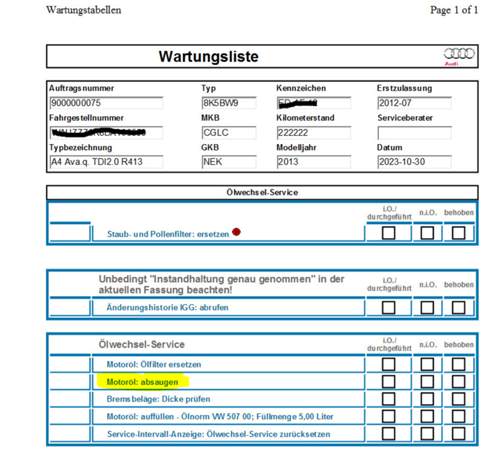

Hier meine Erfahrung zum Öl absaugen beim 2.0 TDI:
Beim freundlichen, wegen Garantie:
- es wurde abgesaugt
- 5 l hab ich mit gebracht & 3/4 l wieder mit bekommen
Nach 12 Monaten habe ich selber einen zusätzlichen Ölwechsel durch absaugen mit einer Proxxon Pumpe gemacht:
- abgesaugt bis Luft gezogen wurde
- Öl aufgefüllt bis Max (im MMI & Kontrolle per Ölmeßstab (dank Hier im Forum beim :-) den richtigen bestellt))
- & siehe ann es war dann noch 1/4 l Öl von meinem 5l Kanister übrig
Resümee: beim freundlichen wurde 1/2 l Altöl weniger abgesaugt! Ich bin begeistert!!!
