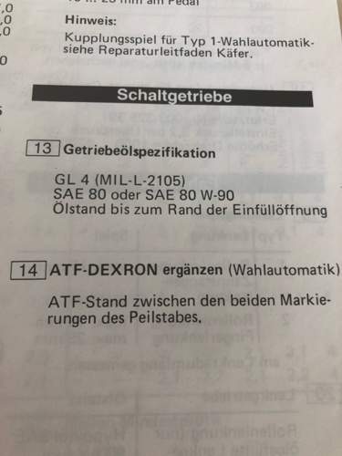

Ich finde es jetzt nicht so dramatisch, es scheint ja nichtmal abzutropfen. Ölstand prüfen oder ggf. Öl wechseln unf weiter beobachten.
Öl mal wechseln, Füllstand beachten... vorher mal das Zeug sauber machen...
