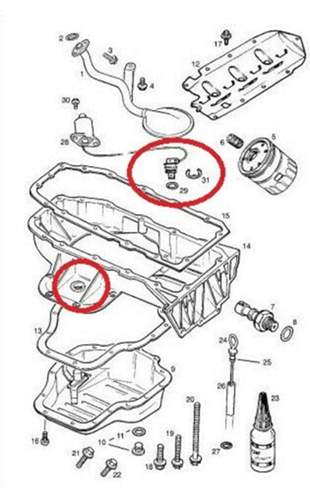

hallo zusammen ,
meine frage ich fahre einen opel vectra b bj. 97 1,8 16 V
so mein boerdcomputer sagt mir Öl Mangel aber es ist genug Öl drin !!
nun habe ich gehört ich soll denn öl druckschalter tauschen stimmt das ???
wenn ja wie wechseln ????
danke !!!

Opel sagt bei dieser Fehlermeldung das der Boardcomputer mit neuer Software geflasht werden soll.Ist Fehler nicht weg dann weiter suche.
Wechseln tust du ihn ganz einfach,alten abschrauben,neuen einschrauben.
Schalter befindet sich am Gehäuse der Ölpumpe,gleich neben dem Ölfilter.

Nein, wieso? Nahezu jede Elektronik kann Fehler haben. Mach das doch erstmal.
Desweiteren ist der Öldruckschalter nicht für die Menge zuständig, sondern der Ölstandssensor auf der Ölwanne!

Richtig.
Um den zu wechseln muß Öl teilweise abgelassen werden,alten ab und neuen rein.Neue Dichtung nicht vergessen.

das ist es ja was ich meine , der überpfrüft wieviel öl noch drin ist ! ich meine wenn zu wenig drin wäre wäre ja auch die rote lampe an oder welche farbe auch immer !! es ist genug drin laut öl messstab :-)
ok möglichkeit 1 computer neue software drauf !
möglichkeit 2 der schalter ist defect wann weiß ich es ? kann man den testen ???

der Schalter ist ähnlich dem Schalter dem Wischwasserbehälter.
Ist zu wenig Öl in der Ölwanne kommmt Signal an an Display,Ölstand zu niedrig.
Vom logischen her sollte bei genug Öl der Schalter geschlossen sein,bei zu wenig öffnet der Schalter.
Bei genug Öl sollte z.b. eine Durchgangsprüfer piepsen oder eine Widerstandsmessung so gut wie kein Widerstand anzeigen.
Du kannst auch mal mittels einer Büroklammer7Draht den Stecker durch verbinden.Dann mal schauen was das Display sagt.sollte dann die Fehlermeldung weiter erscheinen,kommt wohl die neue Software in Betracht.
Mir giing das auf den Sack das ewig die Meldung kam obwohl genug drin ist.
Wenn man den stecker zieht und überbrückt kommt die Meldung nie wieder.
War mir kostengünstiger,meist liegt es am sensor und mal eben
ausbauen ist nicht. Weil alles in der Ölwanne hängt.

nicht Ölwanne runter.der Sensor ist an der Ölwanne angeschraubt.
Ich habe noch keinen gesehen aber soweit ich weiß ist noch Innenleben in der Ölwanne. Also nix oben ab und fertig.

Hallo!
Absolut korrekt! Ich habe den vor kurzem noch in der Hand gehabt, da ich meine Ölwannendichtung (x18xe) gewechselt habe! Bei Fahrzeugen mit check-control liegt der dynamische Ölstandssensor ganz unten in der Ölwanne! Dessen Kabel endet oben an der Ölwanne; von außen ist nur der Stecker zu sehen bzw. kann man das Außenkabel abziehen!
Allerdings liegt die Dichtung des Steckers innen, also unten an der Oberseite der Ölwanne! Von außen ist lediglich ein recht massiver Sicherungsring um den Stecker eingesteckt!
Ergo kann man den Sensor und auch die Dichtung ausschließlich mit abmontiertem Ölwannenunterteil kontrollieren bzw. wechseln!

Genau!
Nr. 29 ist die Dichtung von innen/unten, und Nr. 31 ist der Sicherungsring den man von oben/außen lösen muss! Der Sensor ist hier links unten in der Ölwanne zu sehen (ohne Nr.)!
