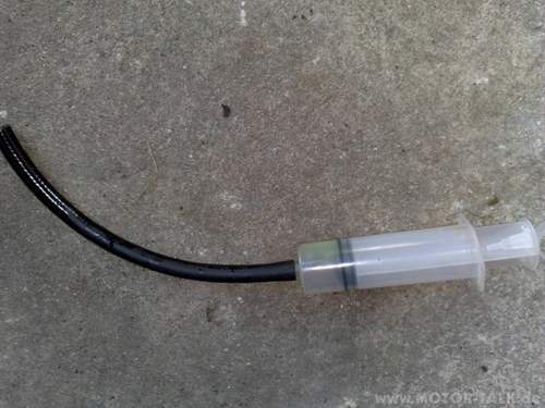

ja das war schön schwarz- und ich bin froh dass ich es gewechselt habe. Das Einfüllen gehr zwar echt scheiße, aber mit einer Spritzte aus der Apotheke und einem Benzinschlauch gings dann doch recht gut
