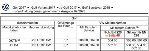

Welchen Motorcode? DLBA oder DKTB (mit OPF)? Der ohne OPF kann laut VW mit den Ölnormen 50800/50400 im flexiblen Intervall gefahren werden oder Festintervall auch mit 50200. Das von dir gewünschte ADDINOL 5W40 Super Light erfüllt die 50200 Norm, wäre also zulässig (wenn kein OPF).

Laut VW Wartungsplan geht bei DKTB sowohl VW 50800 als auch 50400. Nur 50200 geht nur mit DLBA. Es gibt dazu aber noch diesen Hinweis:
Motoren mit Partikelfilter (Otto und Diesel) dürfen im Servicefall auch mit den Ölnormen VW 504 00/507 00 befüllt werden. Das kann ggf. zu höherem Kraftstoffverbrauch und CO2 Ausstoß führen.
Wartungsplan
