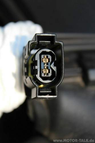

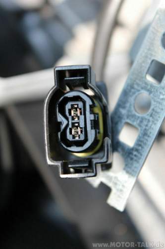

Ich möchte meine Stecker vom Nockenwellensensor auch einmal ansehen. Wie muß der Stecker angefaßt werden, damit er sich löst?
Im voraus bedanke ich mich für eine hilfreiche Antwort.
Nubbenholt: Hattest Du einen M271?
Beide NW-Sensoren haben einen Hebel/Widerhaken (auf der langen Seite), meine ich.
Da überhitzt und ausgehärtet, brechen die Hebel schnell ab, selbst bei Vorsicht. (Bei mir halten sie auch ohne Widerhaken.)
Der NW-Sensor für Einlaß ist neben 3. ZS (unter Motorabdeckung). Der für Auslaß seitlich rechts (Fahrtrichtung) unter dem schwarzen Plastik-Wasserrohr, Bereich 2. Zyl.

Vielen Dank Harry für die schnelle Antwort und die Hinweise.
Mein M271 ist von Mitte 2007 mit 51.000 km gegenwärtig.
Hallo Nubbenhol
Schau Bild, meine liessen sich ohne Probleme lösen nichts gebrochen, schön zusammendrücken und mit leichten hin und her wackeln waren sie runter. Meiner 01.05 ca 144.000 runter

Hallo GHU230,
vielen Dank für Deine Hilfe mit deutlichem und handlungsorientierendem Bild.
Wenn ich Zeit habe, werde ich versuchen, die Steckverbindung zu trennen.
Hallo Nubbenholt!
Für die beiden Stecker der beiden Nockenwellenversteller-Magneten brauchst Du keine 5 Minuten, incl. des abziehens der evtl. vorhandenen NW-Verst.-verkleidenden kleinen vorderen Motorabdeckung (die ca. 35 x 10cm).
Aber auch die Sensoren sind schnell geprüft.
Aber Vorsicht: Die große Motorabdeckung geht oft sehr schwer runter. Sie ist von oben gesteckt mit 4 kugeligen "Füßen", die in "Gummisäckchen" an der ZyKo-Haube sehr fest stecken. Ich würde nächstesmal mit einem Hebel/Montiereisen langsam hochhebeln.
Ruckartiges Hebeln brachte meine zum Zerbrechen, sie war aber auch schon leicht ausgehärtet.
