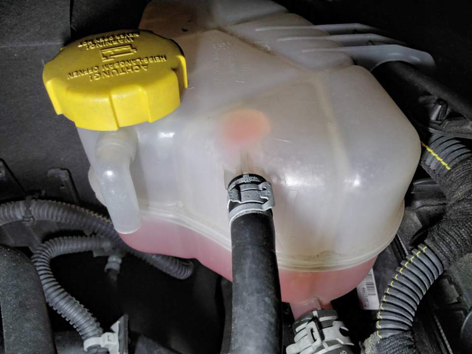

Wir haben seid kurzem einen Opel Corsa D Bj2009 mit 1,0L Benzin mit 73000km. Mir ist vor ein Paar Wochen aufgefallen, das Schaum am Deckel des Motors (Öldeckel) ist. Ich dachte das lag an vieler Kurzstrecke und habe einen Ölwechsel gemacht, aber der Schaum ist nun wieder da. Zusätzlich ist mir aufgefallen, das auch Schlamm am Rand des Ausgleichsbehälters der Kühlflüssigkeit ist.
Ich werde den jetzt nächste Woche in der Werkstatt bringen, würde mich aber vorher gerne über die möglichen Ursachen schlau machen ( was gibt es noch außer ZKD).

@Walles84 schrieb am 11. Februar 2024 um 22:27:03 Uhr:
Das dürfte mit Kondenswasser aber schwerlich zu erklären sein.
Ich vermute eine defekte ZKD!
Dass kein Rauch aus dem Auspuff kommt, bedeutet lediglich, dass die ZKD zu den Brennräumen noch abdichtet, aber irgendwo wird ein Steg zwischen Wasser- und Ölkanal durch sein. Dadurch eben Öl im Kühlkreislauf.

co2 test ist heute gemacht worden. Ist negativ.
Kühlmittel wurde abgedrückt und dabei ist aufgefallen, dass der Kühler undicht ist. Der kommt nun erstmal neu und dann schauen wir weiter ob es Undichtigkeiten im System gibt.
@Walles84
Du hast den Z/A10XEP Motor und da wird mit großer Wahrscheinlichkeit wie schon erwähnt wurde, die Steuerkettengehäusedichtung hinter der Wasserpumpe undicht sein.
Die ZKD wird es nicht sein und ist leider ein leidiges Problem diese undichte Steuerkettengehäusedichtung.
Kostet ca. 1.000 Euro je nach Anbieter, wenn du gleich die Steuerkette am besten neu mitmachen lässt.

Auf Temperatur kommt er immer. Da scheint alles ok zu sein.
Schauen wir was das Abdrücken nach dem Kühlerwechsel zeigt und ob dann noch eine Leckage vorhanden ist. Wenn nicht frage ich mich nur woher der Schlamm im Kühlwasserbehälter kommt.
Kühlmittel ist komplett sauber und klar, aber am Rand ist halt Schlamm.
