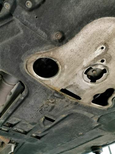

Seit einiger Zeit merke ich, dass mein F10 (535i xDrive 306 PS, Bj 2012) nach längerem Stand (über 3 Tage) eine wirklich kleine Ölpfütze in der Garage hinterlässt. Es tropft auf der Beifahrerseite seitlich/hinten am Motor ab.
Bei langsamer Fahrt oder beim Abstellen des Fahrzeugs, riecht man selten, jedoch ab und zu verdampfendes Öl.
Ich habe die Stelle schon mit Bremsenreiniger gesäubert und gewartet, bis der Geruch wieder auftauchte.
In den Bildern im Anhang ist der Zustand von gestern dokumentiert.
Meine Vermutung ist eine Undichtigkeit der Ventildeckeldichtung, die habe ich mit meinem Schwager (Schrauber) schon nachgezogen. Außerdem habe ich schon LiquiMoly "Ölverluststopp" in ausreichender Menge eingefüllt vor über 2.000 km. Der Verlust hat sich etwas verbessert, allerdings ist das Thema noch nicht erledigt.
Ich möchte nun vermeiden, dass wir grundlos den Ventildeckel samt Dichtung tauschen, da das doch ein ziemliches Gefummel ist.
Kann mir hier jemand weiterhelfen?
Ich habe in irgendeinem Thread noch vom "Simmerring der Unterdruckpumpe" gelesen, kommt das bei mir in Frage?

Hallo, die markierte Stelle bei deinen Fotos ist
der Vdd Bereich wenn es also noch der erste wäre der tausch nicht Verkehrt.
Schau auch mal bei dieser Stelle nach, bei mir wars der Kurbelwellen simmering undicht
Das sollte nicht böse sein hab nur die Erfahrung das der ölstopp leider nicht nur da stoppt wo es soll und grade bei Turbo Motoren sehe ich es kritisch.
Da wie du geschrieben hast nach 3 Tagen auf dem Boden was zu sehen ist sollte auch was zu finden sein.
Nach alter Methode säubern und im Notfall mit Talkum Puder ich würde auch nicht auf die Autobahn fahren da durch den Fahrtwind die Lokalisierung deutlich schwieriger ist.

Kurbelwellen Simmerring haben wir schon nachgeschaut, alles trocken.

hatte das identische Fehlerbild: bei mir war es die Ventildeckeldichtung.
Meine Mechanicus erklärte das mit der leichten Schrägstellung des Motors . Hierdurch wird die Dichtung im hinteren linken Bereich verstärkt heißen Öl ausgesetzt und wird so über die Zeit spröde und undicht.
Seit Tausch ist alles wieder OK

Ich habe mir gerade nochmal Deine Fotos angesehen. Der Öleinfülldeckel sitzt schon mal an einer komplett anderen Stelle, also ist der Ventildeckel nicht identisch. Aber nach einem Riss kannst Du ja trotzdem mal gucken. Schadet nicht.
Danke Leute. ;)
Ich mache mich auf die Suche bzw. plane den Tausch ...
