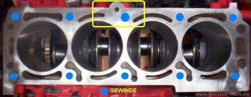

Sehr ungewöhnlich, da beim X20XEV Öl und Wasser kaum bis seltenst in Berührung kommen.
Das verhält sich bei den V6 Motoren anders.
Oder hast du einen Automatik?????
Grade bei technischen Fragen sind die möglichst vollständigen Angaben zum Fahrzeug sehr, sehr wichtig.

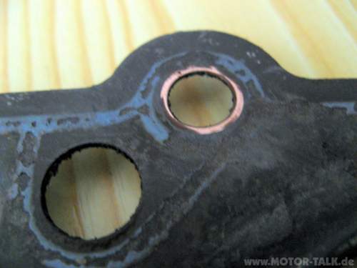

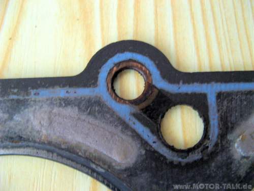

Ich vermute mal daß da noch Öl im Kühlsystem war, wenn es denn do so war, daß zuvor wirklich Öl im Kühlmittelbehälter war.
Dieser Fall kann von der Motorseite her nur eintreten, wenn der Kupferring in der Kopfdichtung zum Wasserkreislauf hin undicht ist. da der Öldruck bis zu sechs mal höher ist als der Druck im Kühlmittelbereich kann nur viel Öl ins Wasser aber kaum Wasser ins Öl gelangen. Das ist aber bis jetzt absolut selten bis kaum vor gekommen !!
Wenn es ein Automatik ist, könnte da ATF (ÖL) aus dem Automatikgetriebe durch einen -durch Korrosion- defekten Ölkühler im Wasserkühler, in den Kühlmittelkreislauf gedrückt werden. Auch hier wieder der meist wesentlich höhere Öldruck, der aber hier im Gegensatz zum Motor im LL sehr niedrig ist und so auch Wasser in den Ölkreislauf des AT-Getriebes gedrückt werden kann/könnte.
So könnte eine Reinigung deines Kühlkreislaufes mit entsprechenden käuflichen Mitteln, Waschpuver, oder Geschirrspültabs dir einen weiteren Aufschluß geben ob eine Undichtigkeit vorliegt, oder es nur gelöste Reste der ersten Panne waren..
X20xev-bii

so wie sich das ganze anhört, müsste es....
1. auf kopfriss herrauslaufen....... dafür läuft aber wahrscheinlich das öl zu schnell in den wassertrakt...
2. auf kopfschrauben-dehnungsriss.... wenn dann vermutlich genau an der stelle, um den öldruckkanal, in den kopf hinen.!
wenn das töff aber doch schon inne werke ist, warum nicht mal schnell den VD runter und schauen, wo das nachgeschüttete öl hinrinnt.:rolleyes::confused:
