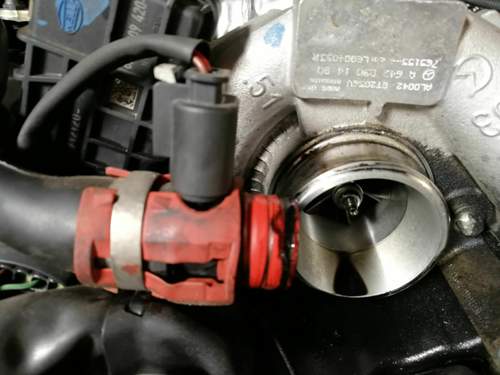

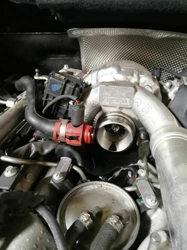

Hallo zusammen
Mal wieder eine neue Baustelle entdeckt. Wobei entdeckt schon länger nur keine Zeit und Lust gehabt.
Habe eine Undichtigkeit am Schlauch beim Turbo entdeckt. Öl ist auch überall verschmirrt.
- Was hat der Schaden am Schlauch für Auswirkungen? (Habe unruhigen Lauf und weniger Leistung, kein fehler laut SD)

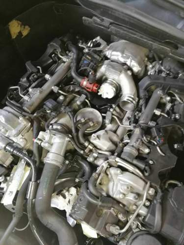

- Wie heisst die einzelne Leitung auf dem Bild (kommt vom Zylinderkopf Entlüftung) und welche Funktion hat diese? Rückführung der Gase in die Verbrennung? Ist da ein Sensor drin verbaut und was wird gemessen?
- Die Kugel und die Pumpe, hat ihr Erfahrung, sollte man diese auch tauschen? Wenn ich an der Leitung zur Druckdose sauge, dann verstellt sich diese?
Danke für Eure Unterstützung!
Gruss
Uwe
Turbo1
Turbo2
Defekte Leitung
+2

Also das Öl am Stecker kommt von dem Heizelemt im Schlauch von der KGE. Hab ich auch erst Ersetzt :D Mein Stecker war auch voller Öl. Aber so wie es aussieht Fördert dein Leider zusätzlich auch Öl . Oder es kommt so viel über die Kurbelgehäusentlüftung das es im Stand zurück läuft.
Genau die Gase aus dem Kurbelgehäuse werden der Verbrennung wieder zugeführt.Und das geschieht über die Leitung.
Ok, danke.
Die KGE habe ich vor ca. 3 Wochen ersetzt. Hatte auch Öl oben direkt neben der KGE.
Heizelement im Schlauch? Ok zu welchem Zweck (ja klar zum heizen)?
Kannst Du mir was zu dem defekten Schlauch vom Turbo sagen, wie wirkt sich die Undichtigkeit aus?
Das ist der Schlauch vom Ölabscheider in der Zylinderkopfhaube in den Ansaugtrakt.
(A 612 016 16 81, Preis ca. 22 €). Den gibts anscheinend nur kpl. Da ist kein Sensor drin sondern eine Heizung. Die Nr. der Heizung finde ich irgendwie nicht.
Welche Nr. steht auf der Heizung, evtl. kann man die bei einer anderen Baureihe einzeln finden?
Die Heizung soll verhindern das das Kondensat im Schlauch im Winter diesen zufriert.
Gabs ja z. B. mal bei VW richtig Probleme mit.
Durch den Schlauch werden die Blowby Gase dem Brennraum wieder zugeführt. Wenns da so schlimm drin aussieht solltest du den Ölabscheider (A 611 016 03 34, Preis ca. 29 €) mal ansehen. Wenn der verkokt ist dann scheidet er fast nichts mehr ab.
Warum willst du den Unterdruckspeicher tauschen?
Was ist mit der Vakuumpumpe dass die auch raus soll?
Wenn man viel Kurzstrecke Fährt Entsteht viel Kondenswasser und das gefriert im Winter an der Wand vom Schlauch. Und das dass nicht passiert ist das Element drinnen. Deswegen ist der Schlauch auch ummantelt.
Den Eingerissenen Schlauch wirst du Neu Brauchen. Ist ja nicht mehr dicht. Wie viel Km hast du Drauf ?
Schau auch gleich ob der Krümmer noch Dicht ist wenn schon den anderen Krempel draußen hast.
Nummer vom Heizelement A6110160630 19€ wird aber als Rohr Angezeigt.

Die Vakuumpumpe ächzt und summt unglaublich. Deshalb wollte ich nur wissen, ob die Dinger gerne kaputt gehen.
Abscheider habe ich vor 3 Wochen kpl. ersetzt.
Krümmer ist dicht, habe ich vor 1 Jahr die Dichtung montiert, da er gepfiffen hat beim beschleunigen.
Durch den defekten gerissenen Schlauch, was hat das für Auswirkungen? Weniger Leistung, unruhiger Lauf?
Derzeit 270´000 auf der Uhr.
Du meinst aber schon die Vakuumpumpe vorn rechts im Steuergehäuse?
Wenn ja dann würde ich die aus Sicherheitsgründen tauschen denn sie stellt ja den Unterdruck für die Bremskraftverstärkung zur Verfügung.

Auf deinem eingestellten Bild meine ich das Pümpchen hinter deiner Hupe.
Davon gibt es ja zwei bei mir. Einmal eine neben der Kugel vorne links wenn man vor dem Motor steht (Unterdruckspeicher) und einmal rechts beim Bremskraftverstärker vor dem Lenkrad.
Gruss
Uwe
Das ist keine Pumpe. Die beiden gleich aussehenden Teile sind Druckwandler.
Mit ihnen wird über elektrische Signale die pneumatische Betätigung der Schaufelverstellung des Turbo und die Betätigung der Mischkammer des AGR ausgeführt.
Die Brummgeräusche der Druckwandler sind normal.
