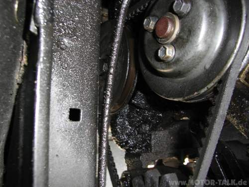

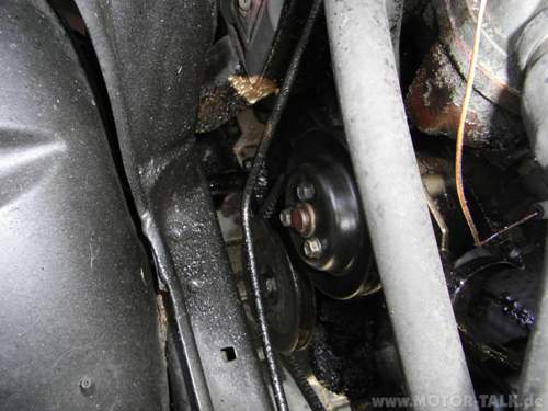

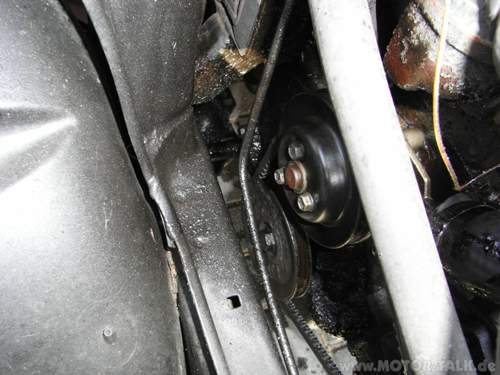

Hab seit einiger zeit das Selbe Problem, ich weiß nicht warum es jetzt auf einmal auftritt. Aber jetzt kann ich mir sicher sein das Der wagen NICHT trocken ist. Habe mal ein Paar bilder vom Motorraum gemacht.
sieht nach ventildeckeldichtung aus. wenn es obenrum sehr ölig ist, dann ist es die, kannst gleich bei gelegenheit ventilspiel nachstellen lassen.

bei Bosch Car Service kostet die VDD um die 2,50€ ... einfach deckel mitn 10er schlüssel abschrauben, die alten reste von der VDD entfernen (vorsicht mit Bremsenreiniger!!!), neue VDD drauf und wieder leicht anschrauben, nicht zu fest!
Is ne arbeit von ca 10-15 minuten!
