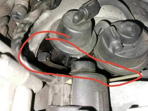

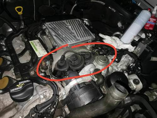

Servus Daimler Freunde,

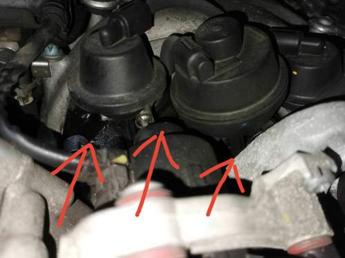

ich habe letztens wo ich die Ölstoppkabel eingebaut habe, eine Öl Leckage vor der Ansaugbrücke bei mir am CLK entdeckt.
Links ist ein sehr nasser Ölfleck und weiteres Öl Schwitzen sehe ich auch zur rechten Seite weiter rüber,
da kann ich aber noch nicht so genau hinschauen, weil da die Unterdruckdosen davor stehen.
schaut euch mal bitte die Fotos an...
Über die Suche habe ich ein Thema gefunden, da gibt es wohl unterhalb der Ansaugbrücke eine oder mehrere Dichtungen die im V liegen,
aber ich kann mir nicht vorstellen, dass das Öl so weit nach oben hoch steigt...
also ist es hier in meinen Fall vermutlich ein anderer Grund dafür, oder?
hat jemand eine Idee wo das Öl dort herkommt?
Vielen Dank für eure Antworten und Eure Hilfe!
ich hoffe, es ist nix Ernstes!!
Weihnachtliche Grüße
Alex
Ansaugbrücke M272
Ansaugbrücke M272
Ansaugbrücke M272

Hallo, sieht aus als würde es aus dem Saugrohrmodul kommen.

Na ja, in dem Saugrohrmodul sind Wellen, welche durch Unterdruckdosen bewegt werden.
Wenn die Lagerungen davon undicht werden, kann Öldunst austreten. Billig ist das nicht zu reparieren.
Grüße Günther

Ich hatte mein Saugrohrmodul ebenfalls getauscht, das sah ähnlich aus. (BJ2005, 170tkm)
Bei der Montage des neuen stellte sich heraus, dass das alte NICHT korrekt verbaut war.
Es ist kein defekt am alten erkennbar.
Eine Schraube war nicht richtig angezogen, wodurch es nicht komplett abschloss und Ölnebel aus der Dichtung entweichen konnte. Die Einspritzdüse sah dort auch sehr übel aus.
Das Gewinde und die Dichtung selber waren aber in Ordnung, keine Ahnung was da verbockt wurde...
Der Unterdruck war dadurch vermutlich ebenfalls geringer, Fehlermeldungen gab es allerdings keine im Kurztest.
Bei einer S-Klasse habe ich es ebenfalls schon gewechselt, dort lag aber tatsächlich bereits ein mechanischer Defekt am Hebel vor und war im Fehlerspeicher hinterlegt. (BJ2008, ebenfalls 170tkm)
Im schlimmsten Fall kann das Saugrohrmodul zum Motorschaden führen.
Die Stellklappen aus Plastik können brechen und in den Brennraum gelangen.
Falls es das erste Saugrohrmodul ist gehört es meiner Meinung nach vorbeugend getauscht.
Daher empfinde ich es als großen Pfusch lediglich den Stellhebel zu tauschen (welchen man über ebay und co bekommen kann).

Aus einer Undichtigkeit, das lokalisieren ist nicht ganz einfach.
Das Modul gehört komplett getauscht.

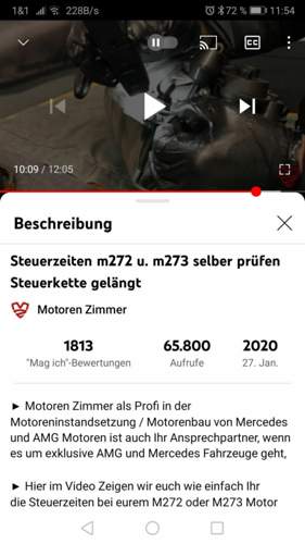

Schau mal das Video von Motoren Zimmer.
