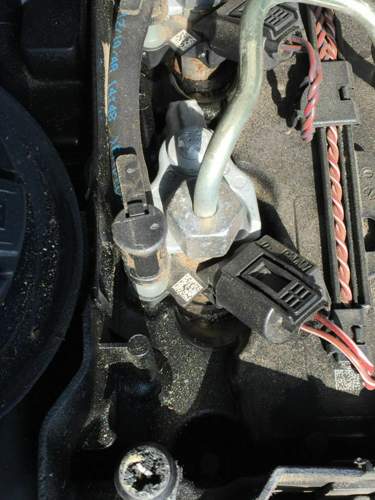

Hallo!
habe einen E61 520D LCI N47 Bj 2010
habe ich somit auch keinen Ölabscheider und muss auch nichts was damit zutun hat wechseln?
Ich habe etwas Öl oben wo die Injektoren sind, ist das schlimm?
