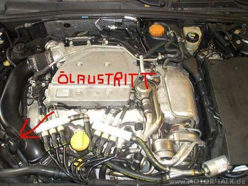

bei meinem Vectra C tritt an der markierten stelle öl aus.
Ich habe keinen Gas Umbau, dass ist nur ein Beispiel Bild.
E sieht so aus als wäre der Sensor nicht richtig dicht.
Gibt es damit schon Erfahrungen oder hatte oder hat jemand das selbe Problem?

Komischer Motorraum.Würde ja ganz spontan mal das Wort "Luftmengenmesser" in der Raum werfen.
Wo hast Du denn Deine ECOTECabdeckmütze? :D
Japp, ist der Luftmassen, oder mengenmesser wie auch immer das Ding nu heist bei Opel. Da tritt Öl aus? Dann saugt der Turbo ordentlich geschmierte Luft an :eek: Frisch geölter Sportluftfilter?
Vermutlich kündigt sich da ein Schaden am Turbolader an. Die von Dir markierte Stelle ist bereits der Bereich NACH dem Lader. Die einzige Möglichkeit, dass da Öl hinkommt, ist der Turbolader selbst (von dem frisch eingeölten Sportluftfilter mal abgesehen).
Wenns das tatsächlich ist, kannst Du Dich auf eine ordentliche Rechnung gefasst machen. Allein der Lader kostet runde 3000 Euro.

Habe mal den Ölstand kontrolliert, der ist meiner Meinung nach zu hoch (ist bescheiden abzulesen) aber ja er ist über der "geriffelten" Fläche.
Kann es sein das deshalb Öl über den Turbo oder irgend wo dort rausgedrückt wird?
War auch beim FOH und habe ihm alles gezeigt, wir haben dann erstmal etwas Öl abgelassen.
Habe dort dann auch gesehen das eine Feder vorn gebrochen ist.

ich hatte das auch und einige andere die einen gechippten 2.8er haben, haben dasselbe problem. ich vermute das es bei uns an den höheren ladedruck liegt, deshalb haben wir es bei unseren mit karrosseriekleber abgedichtet. das liegt schon 1 1/2 jahre zurück und von uns hatte noch keiner die geringsten probleme mit dem lader oder so. ich vermute nur, das bei dir der stutzen in dem der sensor sitzt, nicht richtig in das rohr gepresst ist.
außerdem meinte meine werkstatt, dass es normal sei wenn ein wenig öl in dem kreislauf ist.
nicht gleich den teufel an die wand malen!!!

Wenns am Ende doch der Lader ist hat er aber auch nichts gekonnt. Das ganze würd ich schon genauer untersuchen lassen.
kontrollieren lassen sollte er es auf jeden fall, dagegen habe ich auch nichts gesagt, er sollte jetzt bloß nicht gleich panik haben.
ich habe mein damals auch kontrollieren lassen, zum glück ohne befund;)

Wie oder wo kann ich den Turbo kontrollieren lassen?:confused:
Er hört sich jetzt nicht irgend wie ungesund an (kein pfeifen oder so).

Habe das selbe Problem.:confused:
Beobachte das schon seit längerem, hatte mir aber nichts dabei gedacht, da mir auch mal jemand sagte das ein wenig öl da normal sei! Werde nun aber lieber nächste woche mal zu meinem FOH fahren und der Sache auf den Grund gehen.
