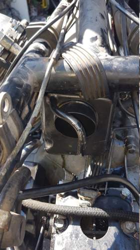

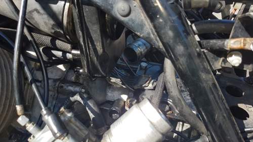

Es bietet sich folgendes Bild:
Zweifellos kommt das Öl aus dem Luftfilter - nach Demontage des hinteren Teils ist das offensichtlich.
Die Entlüftungseinheit bekomme ich allerdings trotz aller gelöster Schrauben nicht heraus... muss dazu der Verteiler erst abgebaut werden?
20240610
20240610
20240610
Themenstarteram 10. Juni 2024 um 8:55
Hab's gerade selbst erkannt... eine Schraube ganz vorne übersehen.

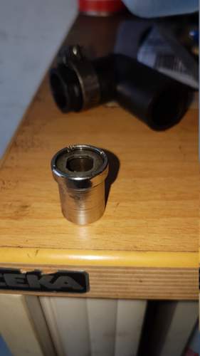

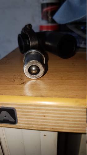

Ich habe das Entlüftungsventil extrahiert, - eigentlich simpel.
Ähnliches arbeitet bei den alten Boxern... allerdings mit federbelasteten Plättchen.
Hier ist es eine Kugel - ohne Feder.
Kann es sein, dass da bei mir eine Feder fehlt?
20240610
20240610
Das könnte sein, den gegenüber der (runden) Bohrung ist eine quadratische Öffnung die verhindert das die Feder rausgehen und das die Kugel durchfallen könnte. Wie aber die Feder verloren gehen konnte, das steht in den Sternen.
Könnte es sein, das durch Ölablagerungen die Kugel blockiert hat?
MfG kheinz
In die Hülse gehört nur die Kugel. Keine Feder

Es münden ja noch weitere Schläuche in den Luftfilter... je Einer von den Zylinderköpfen, und Einer direkt neben der eigentlichen Gehäuseentlüftung.
Es ist nachträglich nicht mehr festzustellen, ob das Öl nicht auch durch einen dieser Schläuche ausgetreten ist.
Kann mir Jemand Klarheit darüber verschaffen, unter welchen Umständen dort Öl herausgedrückt werden könnte?

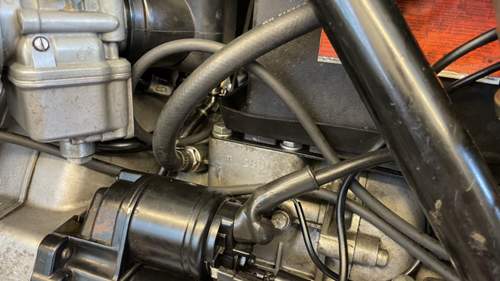

Ich hätte alles mal akribisch sauber gemacht. Alles Öl weg. Eine Guzzi läuft auch mit einem Liter Öl und wenn sich zwei Liter auf deinem Boden ausgebreitet hätten, würdest du jetzt noch putzen. Dann hätte ich mal im Leerlauf alles beobachtet. Kürzlich wurde nämlich meine Oellsteigleitung zu den Kipphebeln/Zylinderkopf undicht und die Sauerei war enorm. Luftfilter, Unterbrecherdose, Verteiler, Getriebe, alles versaut.
Natürlich kann es auch Überdruck sein. Du hast was von Autobahnfahrt geschrieben. Also durchaus möglich. Dann müsste das Öl aber aus dem dicken Schlauch weggeführt werden. Wie du den verlegt hast, weiss ich nicht.. Meinen habe ich nach oben, an der Batterie vorbei zum Heck geführt.

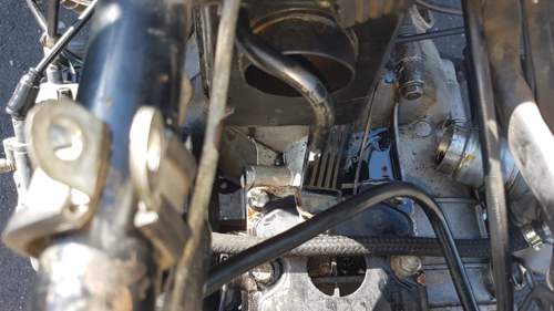

Das mit dem Schlauch....
Ich nehme an, Du meinst den, der hinten am Weichgummideckel des Luftfilters sitzen sollte...
Der ist bei mir gar nicht mehr vorhanden.
Habe ich auch erst beim Ausbau bemerkt.
An der Stelle ist ein Loch, und das Gummi rund herum ist gerissen.
Dieses Weichgummiteil brauche ich also sowieso erst mal neu.

Vorne am Verteiler und Umgebung war auch alles trocken, - die Sauerei begann ungefähr auf Höhe des hinteren Luftfilterbereichs.
In etwa so
