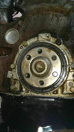

Getriebe raus,Simmering wechseln,Kupplung auch komplett,da sie eh verölt ist,rutscht irgendwann durch.Bei VW hab ich zu DM Zeiten 800 bezahlt,Gruß Klaus
Genau, der "Dichtring"von der Kurbelwelle hinter der Kupplung (siehe Bild). Da extrem sauber arbeiten und den großen Dichtring sehr genau einsetzen und vorsichtig reinklopfen. Am besten mit passendem Werkzeug...
Dichtung
