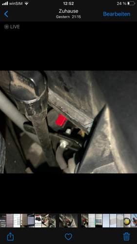

Der Stopfen vom Motoröl ist hinten links wenn du VOR dem Auto stehst und ist ROT. Aber wenn du vom Werk aus keinen Messstab hast, warum wird dann im KI die Ölmenge nicht angezeigt?? Das muss mir mal jemand erklären, bei meinem Schaltwagen, Bj. 01.2005, wird die Ölmenge im KI angezeigt und deshalb ist KEIN Messstab vorhanden.

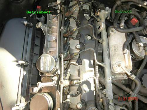

Dann schaue hier Bild
Xxxxx
Bei mir sieht das so aus.

Der Meister hat selber gesagt das das nicht geht. Habe es auch ausprobiert...
Auf deinem Bild ist der schwarze Stopfen für das Motoröl und etwas unterhalb mit dem roten Sicherrungsstift ist für das Getriebeöl. *ch selbst habe bis jetzt nur das Getriebeöl gemessen, da das Motoröl im KI angezeigt wird.
