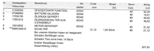

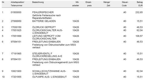

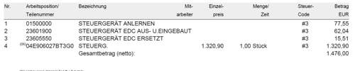

Ja, soweit ich das verstehe schon. Hänge im Anhang mal ein paar Bilder an von Rechnungen bzw. Proformarechnungen bzw. den Kostenvoranschlag für die 4. Reparatur.
Danke schon jetzt allen die irgendwie unterstützen konnen!
Rechnung 1. Reparatur
KV Steuergerät
Proformarechnung 1
+2

Die erste Reparatur, Öldrucksensor, habe ich bezahlt, ansonsten hat das bisher die Werkstatt übernommen. Jetzt soll ich allerdings den Austausch des Steuergeräts bezahlen, auch wenn der Fehler nach Austausch noch immer vorhanden ist.
