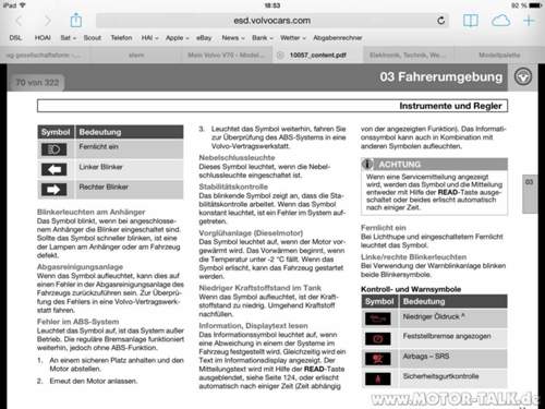

Laut Anleitung gibt es für die Warnlampe drei mögliche Funktionen. Oldruck, Niedriger Ölstand oder beides. Wenn ich die Anleitung richtig interpretiere, Kommt bei Öldruck nur die Lampe, hat man die anderen Versionen kommt auch noch Text im Display. Da das Auto aber noch kein Deutsch spricht, konnte meine Frau nichts damit anfangen. Sie sagte nur, das eine Textmeldung im Display kam. Jetzt muss unser alter V70 erst mal wieder genutzt werden.

PS: Originaltext im Handbuch XC70 MJ14:
Niedriger Oldruck.
Leuchtet das Symbol während der Fahrt auf, ist der Motoröldruck zu niedrig. Den Motor unverzüglich abstellen und den Oelstand im Motor überprüfen, falls erforderlich Oel nachfüllen. Wenn das Symbol aufleuchtet und der Oelstand normal ist, an eine Werkstatt wenden. Volvo empfihelt Ihnen, sich an eine volvo-Vertragswerkstatt zu wenden.
